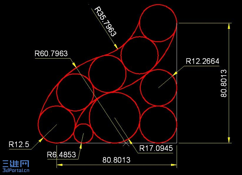

& R7 g0 \1 d3 H: b9 z6 v4 m8 V【进阶级练习题10】标准答案:
1 [; I4 }  A# Y4 ]1. a 之半径值 = 35.7963,就是(c)
8 W  s5 R; f, i% o9 d! `, o2. c 之半径值 = 60.7963,就是(c): u" v, I( A5 W1 L4 [
3. d 之半径值 = 12.2664,就是(c)
' P# [6 L+ r6 d- Q" `. p3 ^8 g: p0 j" }4. e 之半径值 = 17.0945,就是(a)% b9 Y$ ^: Z8 t, s$ T' [* ^
5. f 之半径值 = 6.4853,就是(c)
6 D% B% E% Y' ?& h; f" y( c7 O6. x 之长度值 = 80.8013,就是(a)
; l  j3 X  a, T- Y1 J( p0 v7. y之长度值 = 80.8013,就是(c)
; I' y3 g# |$ O4 }/ `/ g6 f9 m0 M8. 绿色剖面线区域之面积 = 296.9009,就是(b)% `7 M* {' C- h* ]( u
附图:0 x! q: w; J/ r! D" i9 l3 [6 [) v3 H

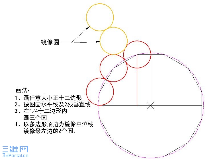

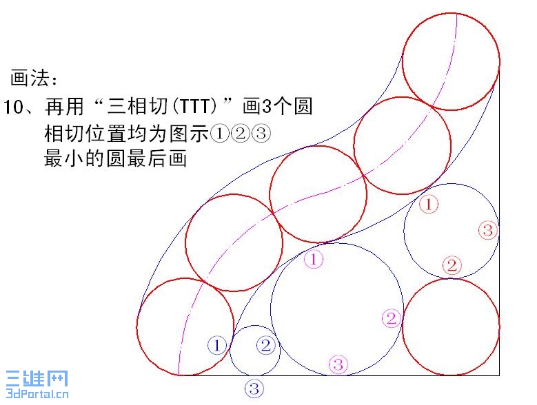

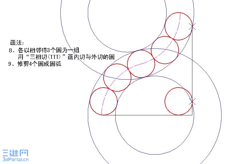

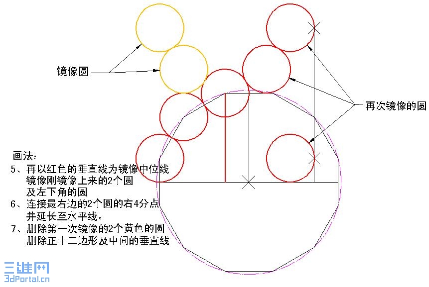

【进阶级练习题10】解题思路:
$ U4 m3 p+ O; _本题的关键点:
* ~6 w' S' i" s% w4 ?; m1、右上角2个圆通过两次镜像得到。
6 v" E+ y3 N: P. z2 I2、a弧、c弧及e、d、f3个圆均使用“三相切(TTT)”画圆得到。- k  f3 }8 ^- m/ ?7 G+ h) k) T
; p) ~& T  u7 ^' Y/ f 10解题-3.jpg ! Y! c/ f- p& ^7 P4 f$ f& K
10解题-4.jpg 4 N3 ^5 \: ]" E
最后,缩放即可。- `, T/ B  B, \7 Q' X

发表于 2008-11-25 20:02:43 | 显示全部楼层 来自: 中国重庆
可以直接画个边长25的12边形!

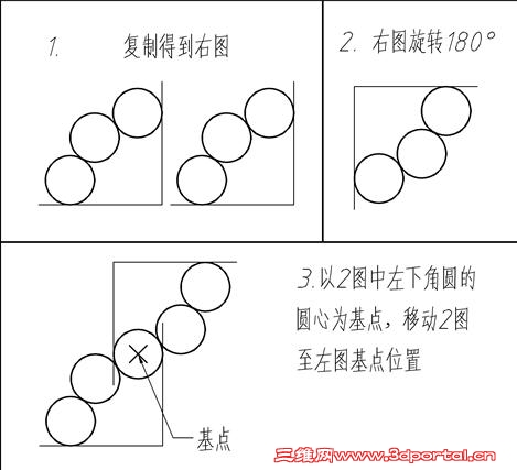

发表于 2011-7-7 20:59:46 | 显示全部楼层 来自: 中国北京
# ~$ Y1 }7 [3 N7 n! b1 F
( A( }1 a5 B8 N4 G$ E1 a8 Z镜像两次的部分我是通过复制三个圆,再旋转180°,然后将旋转后的三个圆移动到位置
9 M6 }; V! A. V" I/ b: U' |% K
/ t. }. F9 V6 r+ C 1.jpg
