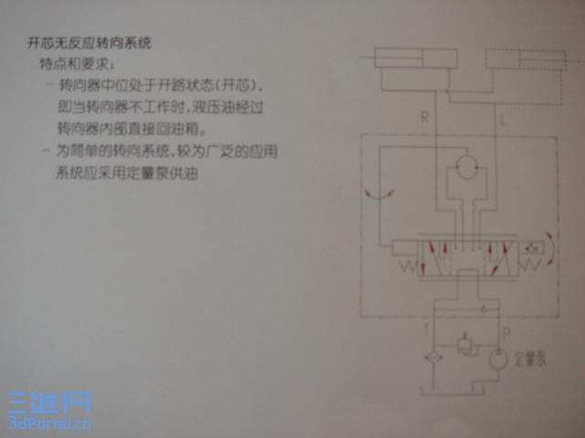

清帮忙分析一下开芯无反应转向器原理。无反应是什么意思?
/ z  i3 @# u# Z0 c: B/ u0 J马达中间到换向阀左边的那条线怎样理解?! \- c7 f+ d6 C! J7 ?1 f9 N, Z9 G6 ]
8 G* g  c3 m9 Q# E2 T( g[ 本帖最后由 奥凯 于 2007-3-11 17:07 编辑 ]
参与人数 1三维币 +10 收起 理由
江边 + 10 鼓励积极发起技术交流。怎么遗漏奖励了 ...
发表于 2007-3-11 20:59:20 | 显示全部楼层 来自: LAN
所附插图看不清,原理上“无反应”是指没有路感。# f% a' W3 k0 b7 a4 M: @
; l# e0 O. p( U5 V& P无反应-控制阀中位时,封闭通往转向液压缸的油路,转向负载不能反作用于方向盘
, m+ l8 ~' K$ O: F! A+ |7 X9 t有反应-控制阀中位时,接通通往转向液压缸的油路,转向液压缸受转向负载作用排除的油液,经控制阀输入并推动计量马达,带动方向盘转动
) c6 }+ @- w% w/ E% `

 楼主| 发表于 2007-3-11 21:46:05 | 显示全部楼层 来自: 中国辽宁大连
谢谢abcxy,马达有三个口,进口,出口,第三个口像控制口。请教转向器原理。
发表于 2007-3-12 09:47:46 | 显示全部楼层 来自: 中国吉林长春
第三个口也就是上面画箭头的那个口不是控制口,代表机械连接,也就是说马达的输出轴跟阀芯之间的机械连接。
 楼主| 发表于 2007-3-13 09:37:25 | 显示全部楼层 来自: 中国辽宁葫芦岛
谁能简单说一下转向器原理,我看图中有两条带箭头圆弧线应该表示方向盘,方向盘作用在阀上又不是作用在马达上,为什么泵停止供油时,转动方向盘油缸也会动作,

谢谢王二小 网友提供的资料,是不是因为转动方向盘即带动阀又带动计量马达动作,所以泵停止供油时,转动方向盘油缸也会动作?
发表于 2007-3-13 15:52:41 | 显示全部楼层 来自: 中国浙江杭州
这里补充一个示例,图可能清楚一点,详细的介绍请见附件(如果能同时传上的话,如果不行,请发电子邮件wgmzd@126.com),或者查阅路甬祥主编:液压气动技术手册第1096-1098页。这里简单介绍一下。9 z, S, u" c) f4 Z6 l1 j
1)当方向盘13不动时,控制转阀9-10处于中位,液压泵3来的转向控制油经过控制转阀阀芯10与阀套9流回油箱。- c9 N( j/ k* i# b# `7 d: Q/ J  Q2 \
2)当方向盘13打向右转时,带动阀芯10移动成右位,转向泵6的来油经过阀套9和阀芯10的通道从左边6进入计量马达,计量马达右边5的出油回到转阀,经过阀芯10,进入转向液压缸14的有杆腔,液压缸左腔调油液经过阀芯10,流回油箱,这样就使车轮右转一个角度。: W" Q! j! h: |/ a8 g
3)当方向盘13停止转动时,阀芯10在弹簧作用下回到中位,转向缸的油液被封闭。# ^5 v* @5 C6 o6 [9 T
4)注意:这个图是全液压、机械内反馈单路、开心、无反应这样一种动力转向器,及其转向系统。转向器品种很多,其区别可参阅附表。

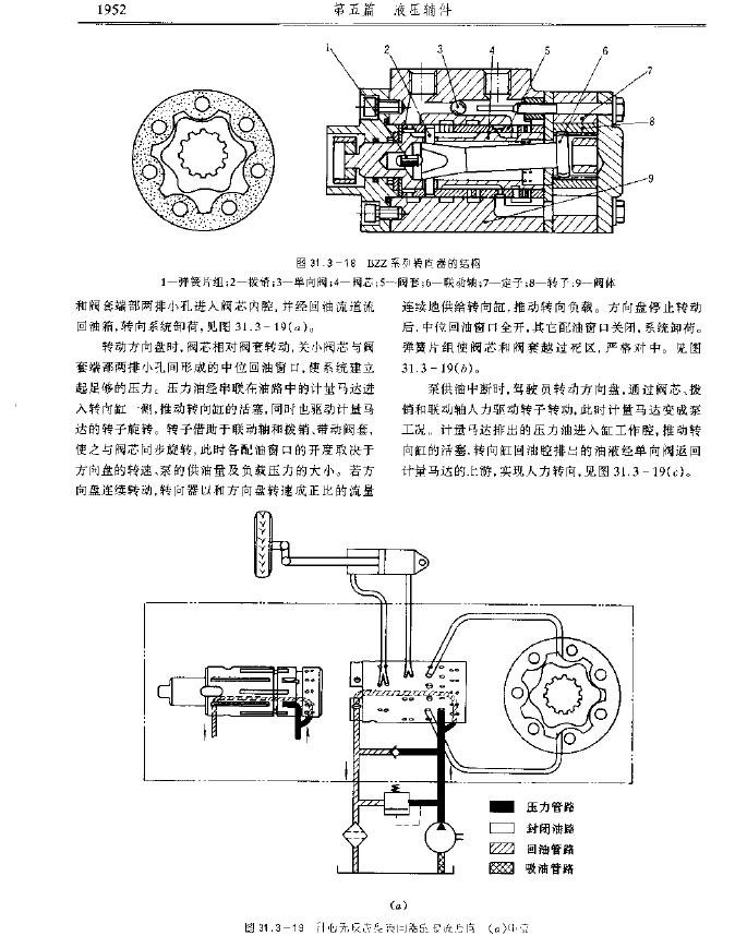

发表于 2008-4-12 11:42:54 | 显示全部楼层 来自: 中国福建厦门
关于转向器原理的讲解,其实在《新编液压工程手册》(雷天觉主编)上已经有很详细的说明。相信看完相关内容后,对此类转向器应该会有比较深的了解。
7 p" c6 c4 ]$ q# _1 o    《新编液压工程手册》下册 P1947-P1966
7 F* ~' O4 F+ b" R: g    如图:
结构图
结构图
