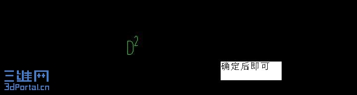

在ACAD中度可用%%d打出,请问ACAD中平方、立方如何打出
发表于 2007-3-12 05:40:17 | 显示全部楼层 来自: 中国

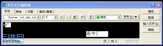

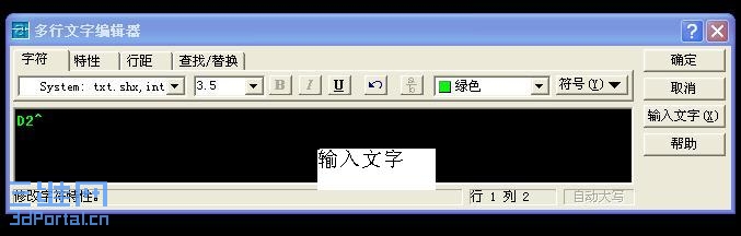

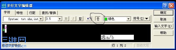

在多行文字编辑器中键入“2^”,堆叠,即可打出平方。立方也是这样。

请问什么是“堆叠”
5 B0 Z' S+ }6 v" d- _7 D6 h6 m能给个具体的操作过程吗?
