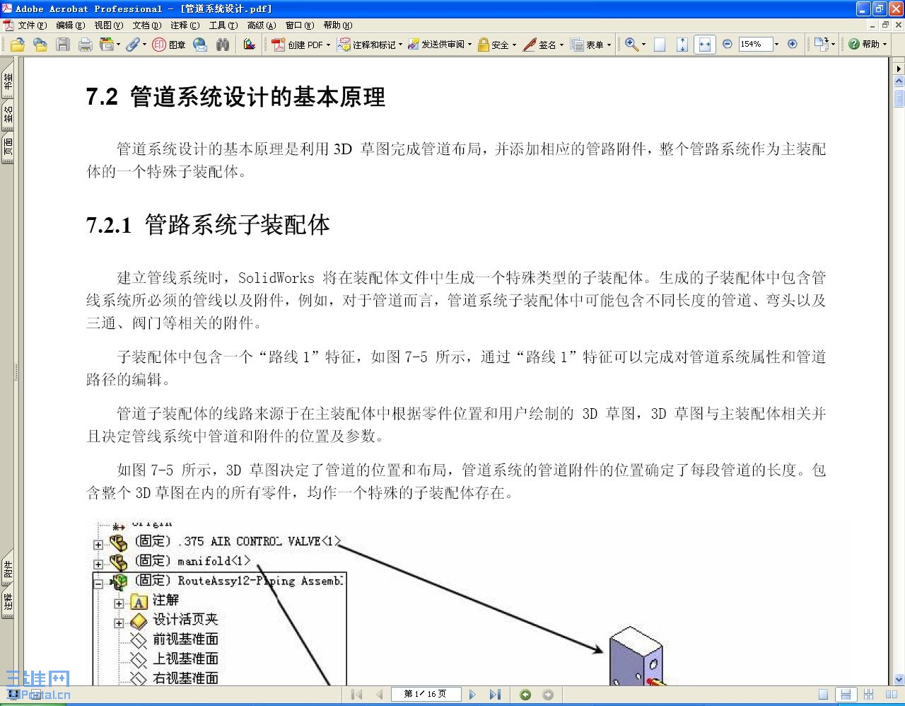

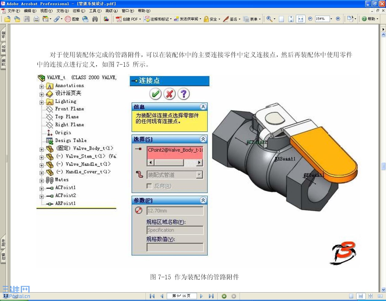

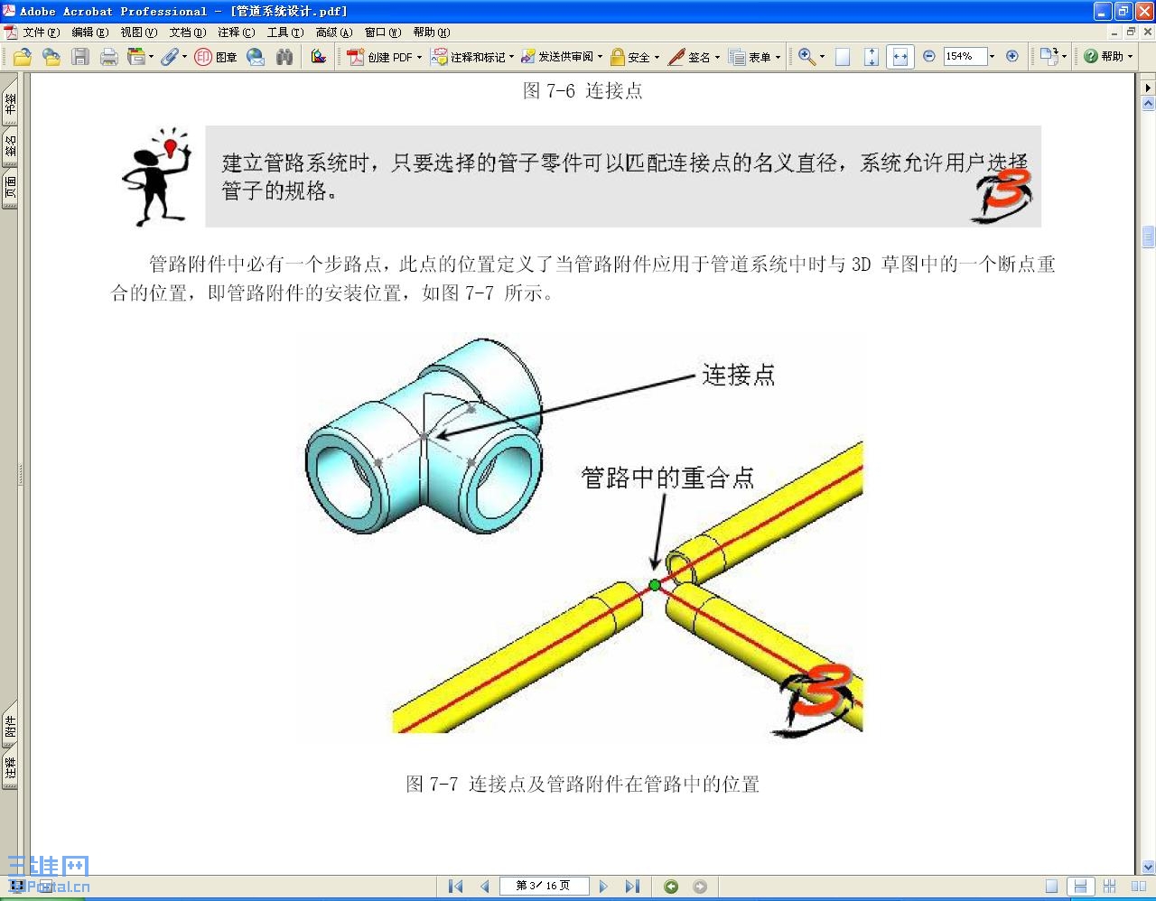

  本人目前从事液压工作,一直想用SolidWorks进行液压管路(特别是软管)设计,但苦于相关资料的匮乏。最近看到邢启恩老师在“三维空间”贴出的《Solidworks三维设计与案例精粹》(SolidWorks2007最新版)相关章节,觉得对液压管路的设计有一定的指导意义(尽管举的例子都是钢制管路),特根据“三维空间”的帖子制作了一个pdf文件。我入门SolidWorks用的教材就是邢启恩老师与李伟合著的《Solidworks实用技术精粹》(2004版),对邢启恩老师印象深刻。我制作这个文件,纯粹是为了广大网友阅读方便,希望邢启恩老师莫要怪罪。谢谢邢启恩老师老师!希望邢启恩老师能够编出更适合液压设计者参看学习的好书。
