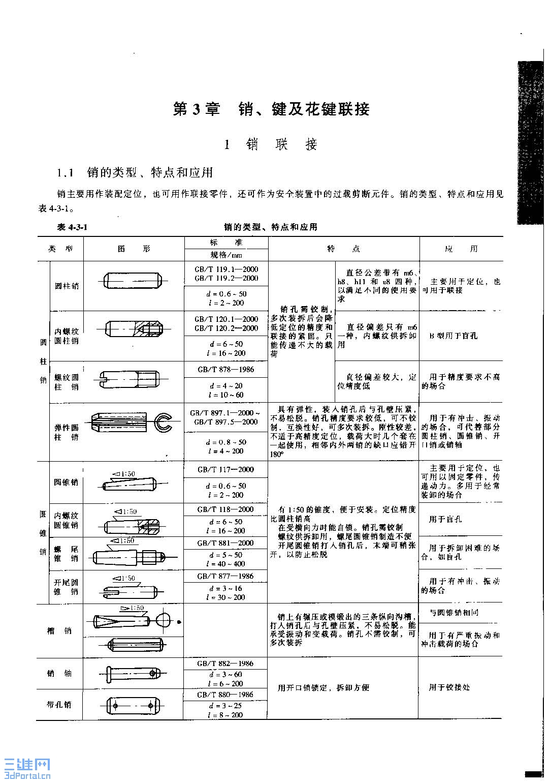

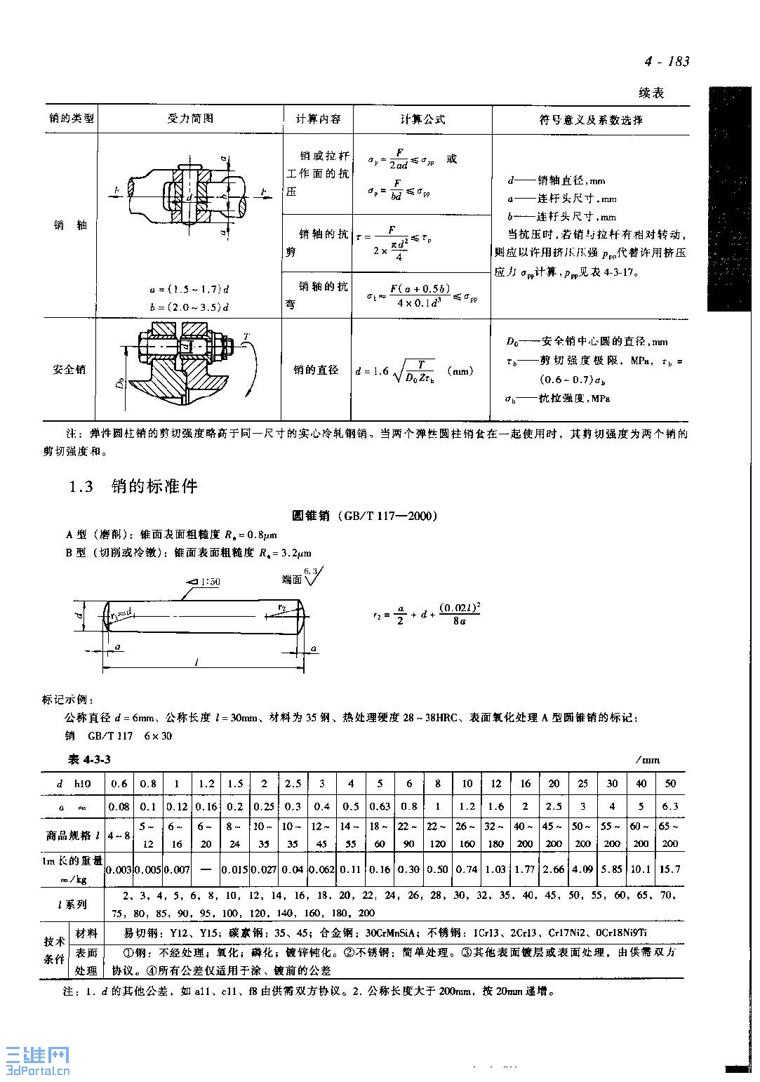

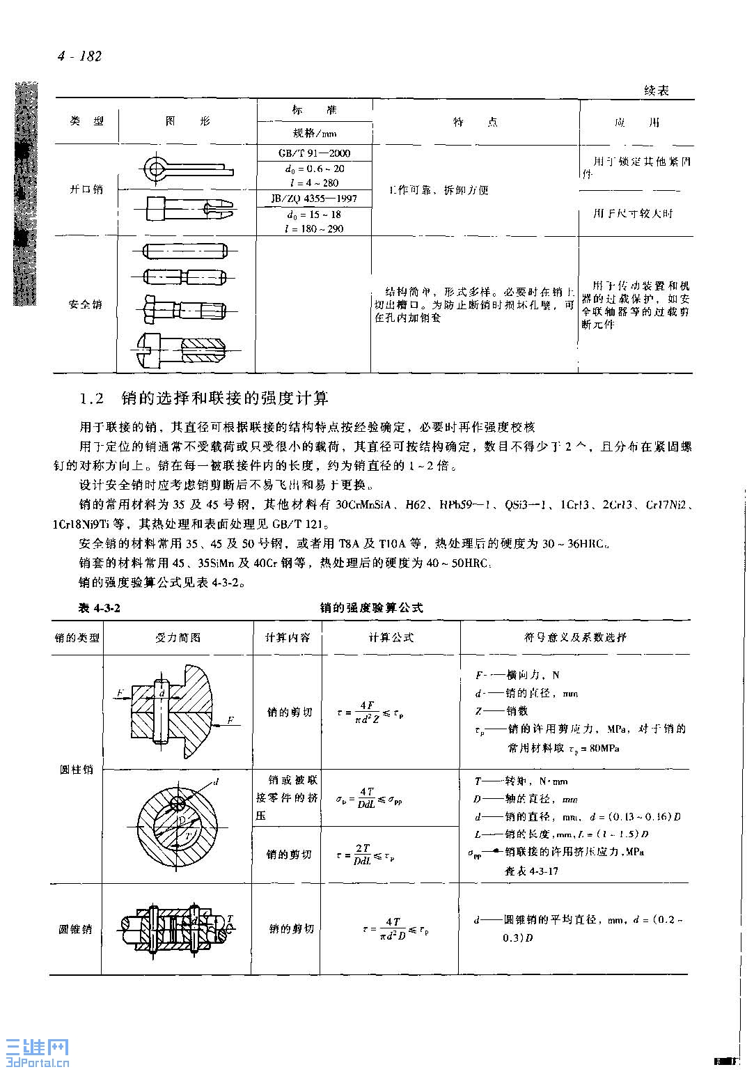

一般都没有这么高的要求,以下是销的一点资料

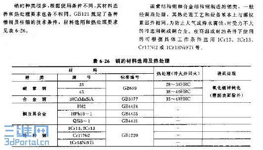

【推荐】 热处理手册 第三版 共四卷 [PDF+书签]
2 F: @0 w* W9 s, B- @http://www.3dportal.cn/discuz/viewthread.php?tid=128317&fromuid=2188288 B- u6 v( B7 r3 F3 f: m9 V
* K+ z7 ]1 g+ Z0 d/ ~: \5 d
2 r. Q6 [9 u4 g- N5 Y8 k! i截图如下:
4 _% l3 t9 K  ?6 J1 t摘自:热处理手册  第2卷  典型零件热处理        第3版
wanglinyou + 3 应助
