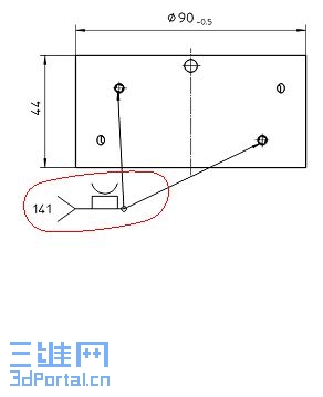

请问高手这个符号是什么意思?
8 c  M/ M3 Z, F我在ISO和GB 324等相关焊接标准中都没见到过这个符号啊. ' q( N+ U$ @+ U0 }" \4 s- w
(注: 图纸为德国图纸)' b/ h+ m  M9 T8 y/ z0 y+ N) v4 y

TIG焊:钨极惰性气体保护焊(含钨极Ar弧焊)塞焊 焊缝表面略低

/ p) D6 I( j5 O原来这个是焊缝表面略低的意思啊. 再麻烦一下jianghuamh或各位知道的, 从什么资料或标准上我可以找到这样的信息啊? (以后看到类似的符号也好知道意思 )

GB324-1988里面有的!符号下面一部分是基本符号,表示塞焊缝或槽焊缝,上面的朝下凹的圆弧是凹面符号,属于辅助符号,表示焊缝表面凹陷。
0 Q/ H( S" k4 G6 y% R8 V' o$ w/ }1 }
/ P8 c: j, v' W- O9 b0 s" w0 a尾部141的含义如2楼所说。

点焊,焊点要低于平面!
! B" ]3 M( L) y141是位置处数或者多少处代号!!!

直径90 高度44  有141个点焊位置 ?点焊的焊接符号是GB324里是○

9 l2 F6 e* Y( l! N) a9 ~呵呵, 我光看到GB324里没有这个符号, 没想到是两个符号连在一块的. 谢谢lhf999

凹面塞焊缝或凹面槽焊缝<是尾部141符号

昏  后面的141不是指焊缝数目 而是焊接代码  0 S4 {( p  q9 V" A3 ]
141是指TIG焊
