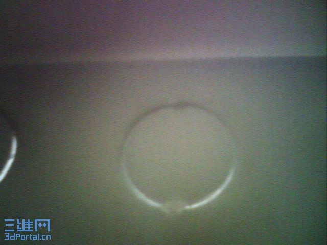

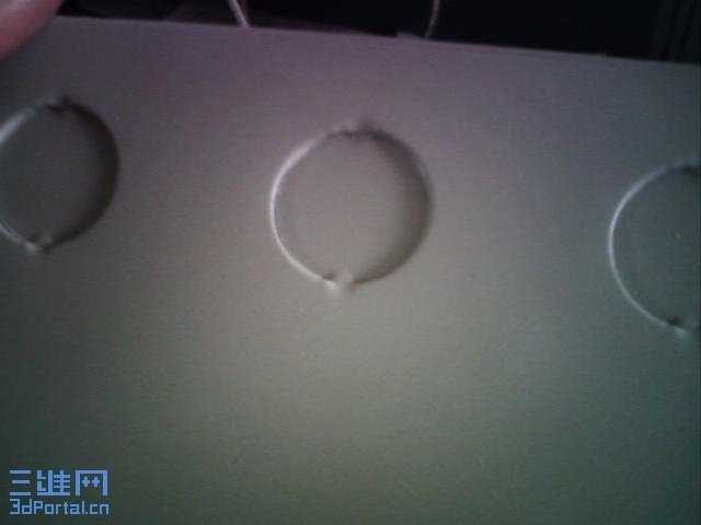

预留孔用CAD二维图表示,应该怎么画呢??
5 P) W1 {5 X( e7 ^& o' |3 {/ V注意,那个孔有个挡的东西,属于什么焊接(虚焊?轻焊??),而且是内凹1.5mm
3 f2 K0 @: M' q7 y* c7 ^1 I如何能够表示出来??2 I* v) Y7 }0 I9 L
孔是用来预留走线用的,没用的话那个圆形挡板可以防尘,需要时可以稍用力将挡板捅开以方便出入线.2 i' |" e& G! H; B3 s

我们以前单位对于这种情况,一般用双点划线表示,不过需要在技术要求中加说明

个人觉得没有什么特别的,就跟一般孔一样表示就行,用粗实线,因为这是客观存在的几何特征。
/ }, U. b" B  w8 B' \4 D( f8 |0 F回复2楼和4楼,如果用双点划,表示该特征不在该件加工,是要现场配作吗?
6 }0 h8 A1 }' }; o1 U4 h# i0 |* h, F* r" T. p
顺便请教一下:楼主说的虚焊和轻焊分别是哪种焊接方法,我看楼主的照片,好像那个凸块是点焊在另外一件上的。, \+ p, @$ q/ m8 e' O

搞明白了一点点' e) \2 B' E# q. f. o
原来那不是焊的
' {, k4 q' z# n" {# A- O6 M是冲床冲后留下的两三点连接点~~

可以用局部剖视图来表达,非常清楚!
