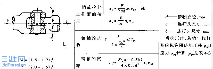

请教各位前辈:
* `" h. V0 v4 ^2 U+ U        在机械设计手册中,有关于销的选择与强度计算,具体看附图,其中有一项销轴的抗弯强度的计算公式我不理解,请高手加以解释。谢谢了!!!

从F(a+0.5b)看,应该是一个力矩的计算式,也就是说考虑的是F和其力臂(a+0.5b)的值,下面那看不清就看到个4×0. d3,这就看不太懂了。不过按公式来看的话应该是个转动惯量之类的东西,因为上面是力矩,单位肯定是N.m,下面d3是m3,所以才能得到应力,建议朋友去看看转动惯量的计算公式。

销轴的中心弯矩最大,为M=F(a+0.5b)/4
6 _3 \- Z5 I' ?9 F4 F2 ?实心轴的抗弯截面模量W=pi*d3/32$ ?6 k! R1 w/ ~2 }! m
所以弯曲应力s=M/W=[F(a+0.5b)*32]/(4*pi*d3)=F(a+0.5b)/(0.4*d3)
