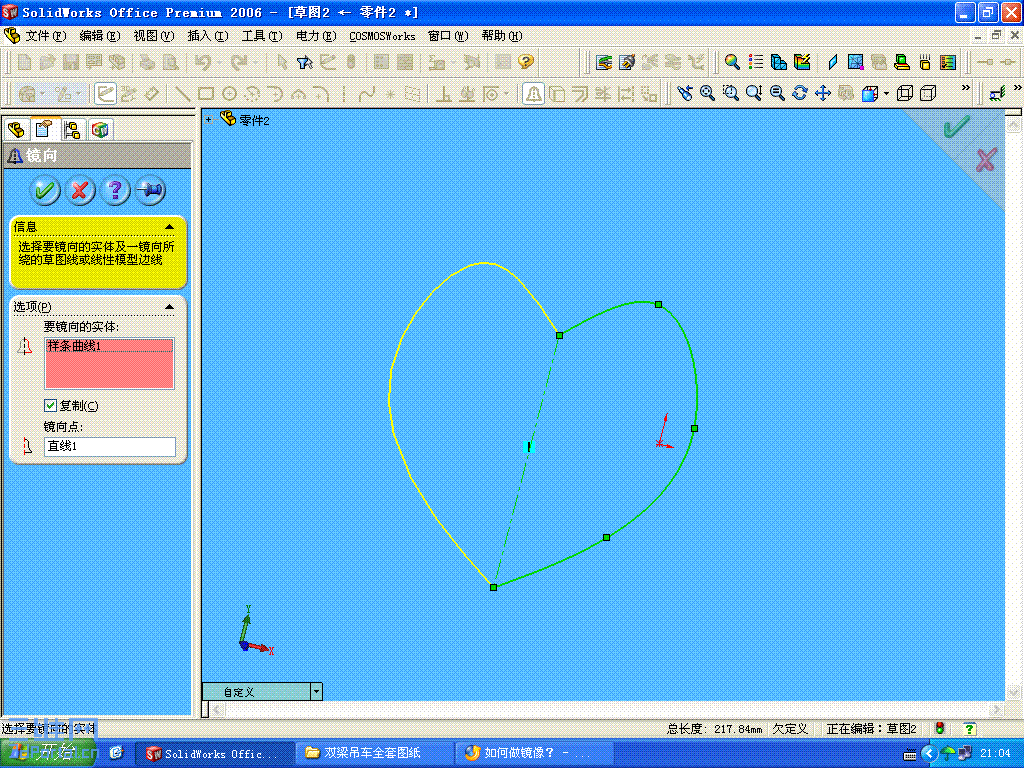

奇怪了,一个看似简单的问题。0 p+ T5 @6 I2 V( j- i, f
我想做图中样条曲线的镜像,可是在选择的时候,就是无法选择该曲线。问题出在哪里?各位大侠帮看看。

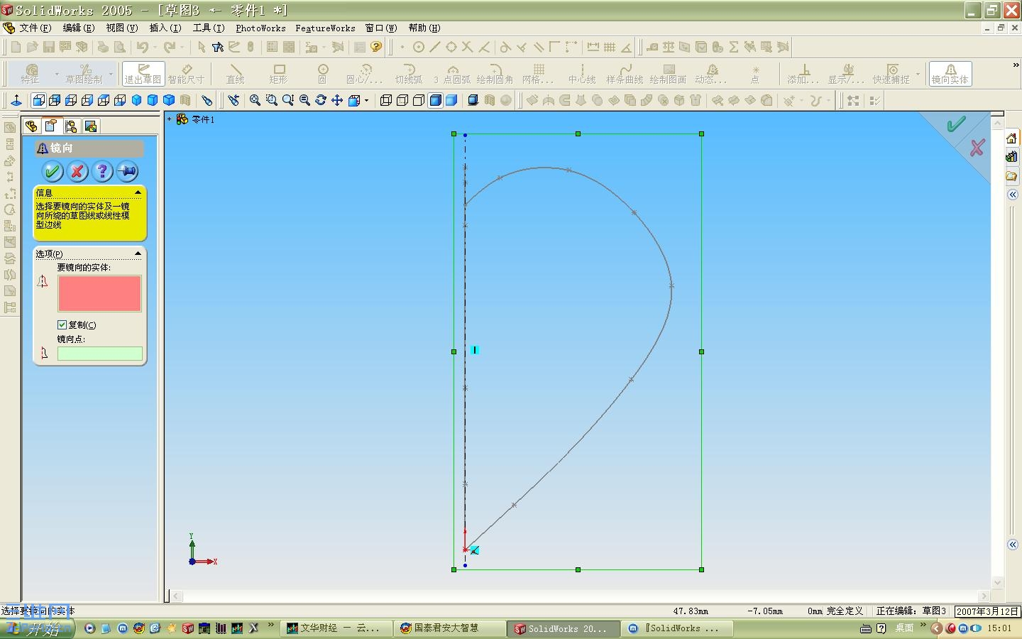

1你在要镜向的实体 (浅红色)的空内单击出现虚线后双击你自己画的曲线。5 N" ~/ ^- V  l- o3 U
2在镜向点里双击变浅红并有虚线,然后双击中心线。
2 S5 K# Q* u" e# I4 r3然后就OK了

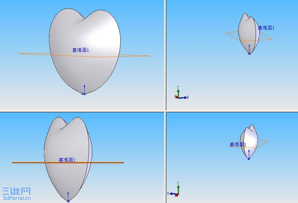

谢谢。我是做放样曲面的轮廓线。他们的确不是一个草图内的东西。

不知道楼主怎么做的 ?我做的可以镜像啊

楼上朋友的是一个草图里面的镜像。我的意思是,如果先画一条轮廓线,然后重新建模,然后再在这个平面内画草图,而草图需要先画的轮廓的镜像。
