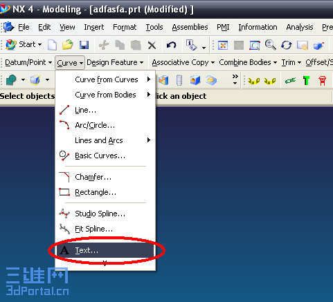

菜单→插入(INSERT)→曲线( CURVE)→ 文本(TEXT)

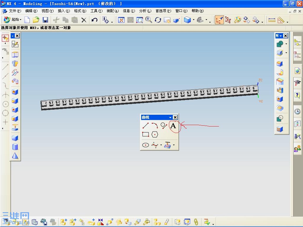

1、在制图模式下:在工具栏处单击右键->钧选曲线选项(打开曲线工具栏)->单击"A"图标->打开文本对话框即可1 }; \6 c' I4 L4 x; \: w
2、在建模模式下:在工具栏处单击右键->钧选曲线选项(打开曲线工具栏)->单击"A"图标->打开文本对话框即可
