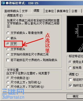

请问如何修改“标注样式”参数,才能将直径箭头标示在圆内。

标注样式中设置:4 {1 S6 g- W) Q  f# T
看图!

 楼主| 发表于 2007-3-13 08:02:41 | 显示全部楼层 来自: 中国江苏扬州
问题已解决,谢谢!!
