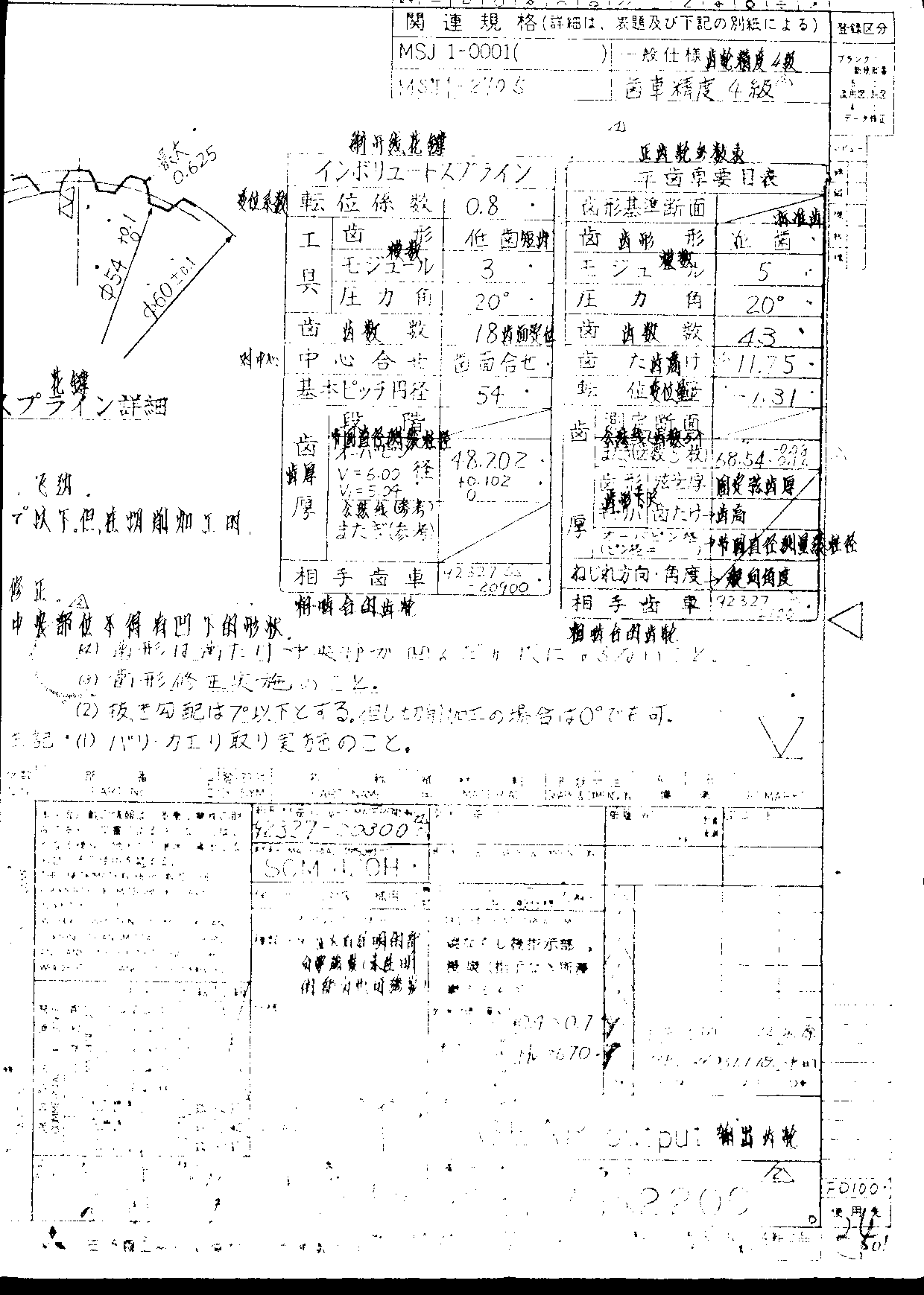

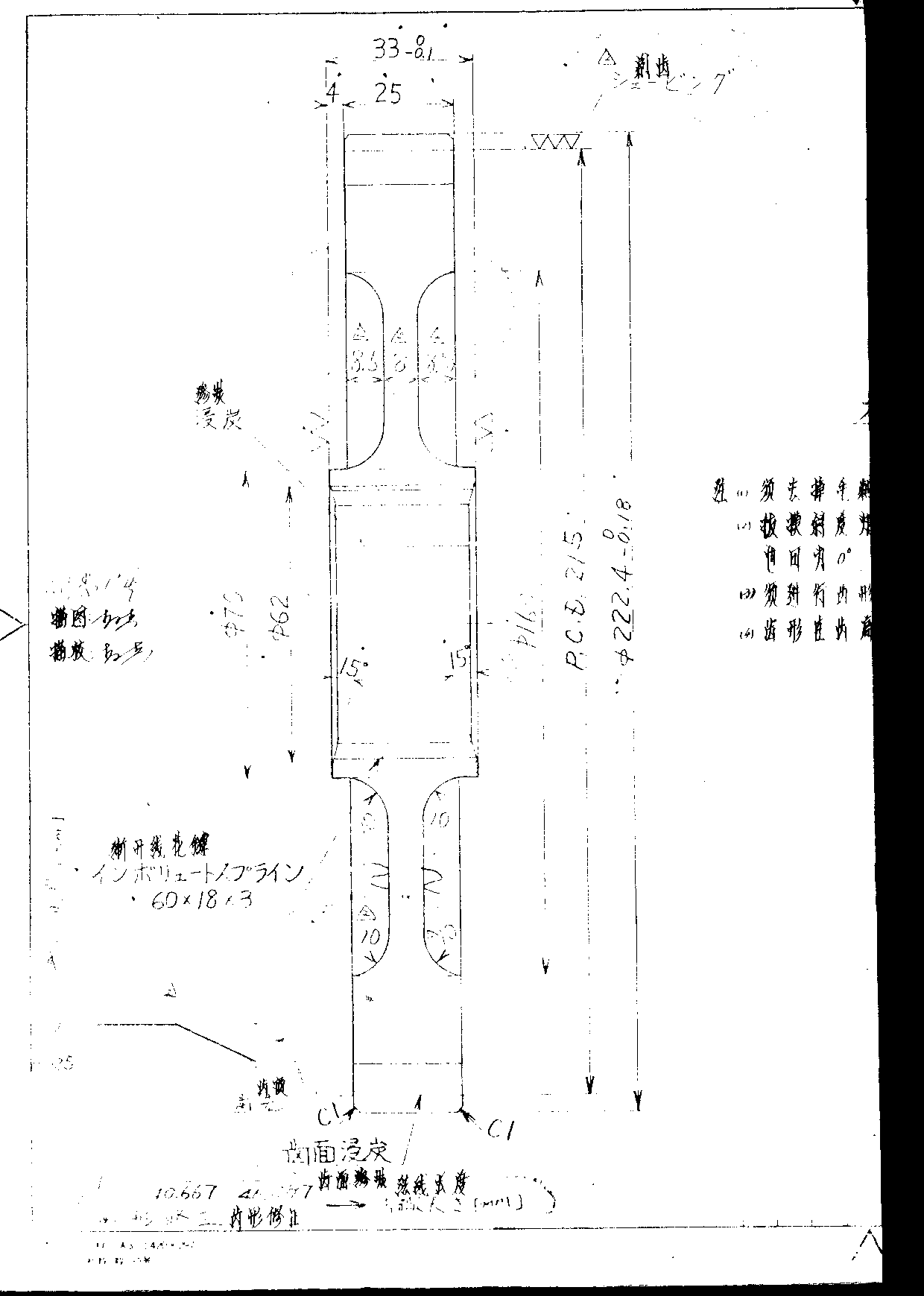

发表于 2007-3-14 21:14:38 | 显示全部楼层 来自: 中国湖南长沙
我这里有,但我得扫描才行。看明天能传来吧。
) t/ v+ G+ Y0 l1 k1 M; G  _1 j" K其实,日本的渐开线花键参数标注得很简洁,只有:
' b( M  q1 f0 t齿形:短齿
( {# X  v( q; B3 a( v0 H9 P7 a/ F* P齿数:19
, m) W8 M2 l1 W1 _2 r$ N1 t* T模数:1.667
) R# B( G1 X6 K- x变位系数:+0.8
# Z, m/ r  G) V2 W2 e5 {5 w量棒直径:1 z: L- w/ C  I
棒间距:; w  i4 N# j! P6 D; x, t
配对图号:
 楼主| 发表于 2007-3-15 12:51:39 | 显示全部楼层 来自: 中国江苏泰州
谢谢楼上的兄弟,希望早点看到
发表于 2007-3-15 20:02:20 | 显示全部楼层 来自: 中国湖南长沙
一张图纸,不是太清楚。

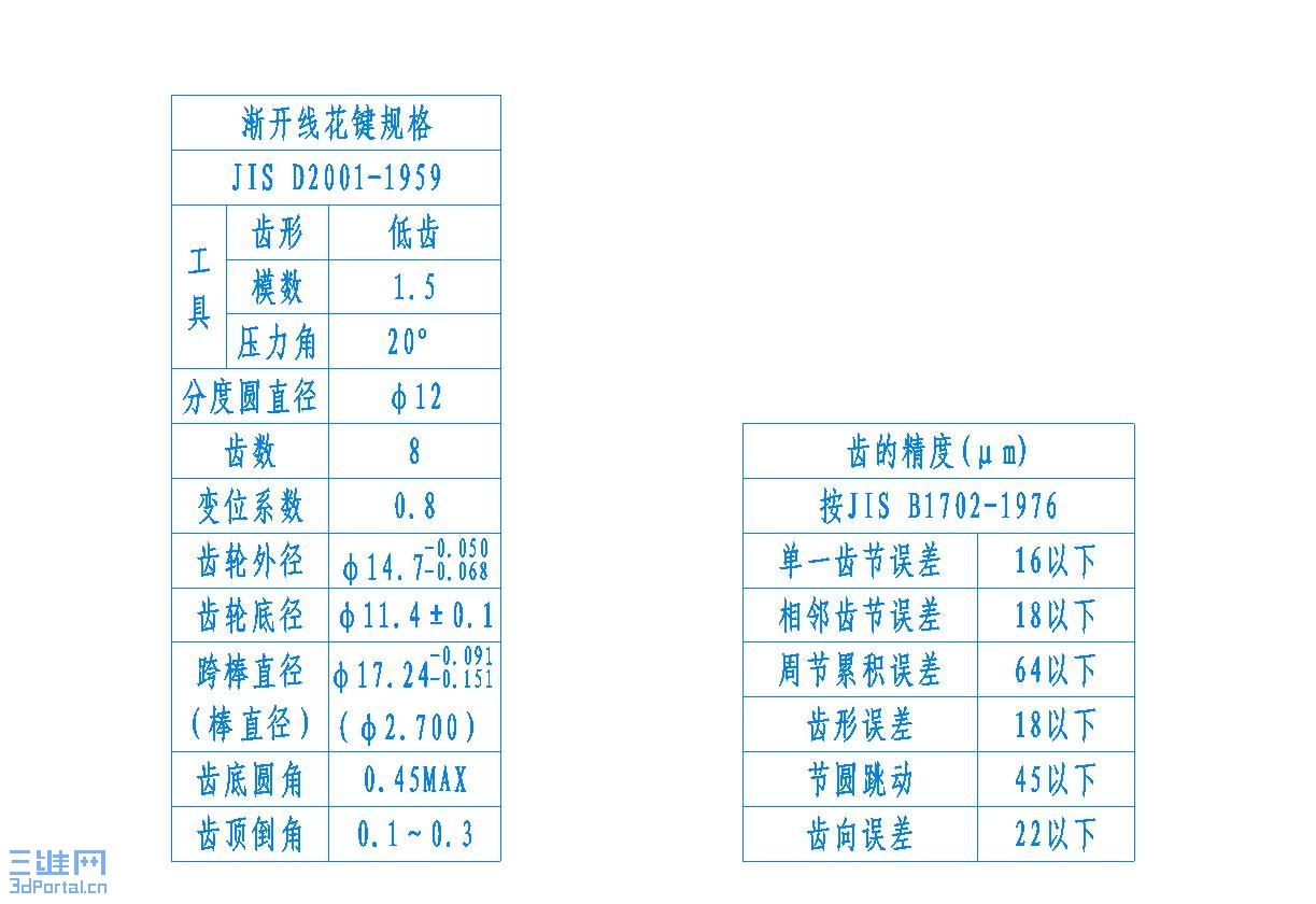

发表于 2007-3-16 13:13:22 | 显示全部楼层 来自: 中国辽宁锦州
这个是某日资企业的资料,可以参照一下。
- ?( b; b  L2 h$ d5 z$ _% K5 r不会上传图片,传的是文件,见谅。
参与人数 1三维币 +4 收起 理由
userkypdy + 4 应助
发表于 2007-3-16 13:14:43 | 显示全部楼层 来自: 中国辽宁锦州
哈哈,原来这样传就是图片啊,我还找呢,惭愧
