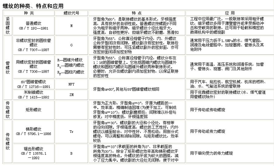

目前我将设计工作压力20MPa的压力容器,有一接口要求为螺纹接口,出厂打压32MPa,并且禁止采用铜材质,我将选用那种螺纹连接形式,公制的,还是英制,怎样的结构安全可靠呢,请各位大侠指教,多谢

要看接口多大了,大的要取螺纹法兰,小的可以用螺纹密封头形式。都可以承受20MPa以上的。
2 R; g% A' n. x' a: Q好象和公制英制没关系吧。

3#请的不错,公制英制没有多大区别,如果压力高又不能有泄漏的话,那你可以" K2 j  }/ q* T
5 l' @$ m8 t+ h: f" w' v7 T" T
7 H9 [# q- Z& T" C选用管螺纹、锥螺纹。这几种都是密封性较好的连接形式。

建议选择NPT螺纹

有两种方式,可以根据结构和要求选择,第一种:直接螺纹密封,可选用管螺纹、锥螺纹、短圆螺纹、梯形螺纹、特殊扣等螺纹形式。第二种:采用普通螺纹连接紧固,密封件密封。即在连接螺纹孔内加一个密封。
