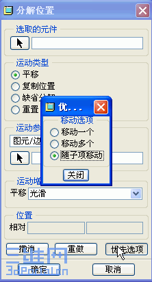

 楼主| 发表于 2007-3-13 16:35:05 | 显示全部楼层 来自: 中国山东济宁
先谢过楼上提供的资料
但是在选择分解视图的时候它就直接把部装给分开了,看着特别的乱,所以希望在工程图里分解视图的时候希望部装图不分开,而是一个块似的那挪动就很方便了,我看有些轴承就可以将以个装配整体移动,不知道如何设置????
3 H$ e9 }. w% R6 k- C' v; b. C
0 w: S, U* u  m: c  a : f$ @1 A& E9 _# K9 O" G
. {& q3 P- f0 {, I" V$ e0 u
0 i7 t4 l1 g: G& r0 O' @( d
先谢过楼上提供的资料
发表于 2007-3-13 16:48:39 | 显示全部楼层 来自: 中国上海
在优先选项里设置为随子项移动

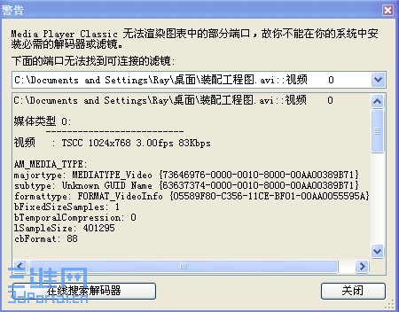

ly5930
ly5930:
* J+ d  R6 a6 h* g4 n' w       我下了你的资料,看不了,说要解码.你能发个解码器给我吗?谢谢!!
发表于 2007-3-13 19:23:04 | 显示全部楼层 来自: 中国江苏徐州
原帖由 Rayhuang 于 2007-3-13 17:41 发表
/ ~$ ~2 ]; r; N9 h$ }ly5930:3 T! S( c" X# e" y  D" ]
# Q; u: T& R' Y' @2 v不会吧,我没有设置什么呀?正常压缩地是winara软件压缩的,
发表于 2007-3-13 22:40:13 | 显示全部楼层 来自: 中国广东中山
原帖由 ly5930 于 2007-3-13 19:23 发表
2 F  K3 y  R" h9 P( W2 W3 J6 b1 z1 |9 i6 J" B/ r0 Q
5 w; I6 X8 b$ \. T3 ]" O+ R0 ^) d) J
- i* d% }6 b! B我双击播放,它出现问题!!请楼上帮帮忙解决问题??谢谢!!
 楼主| 发表于 2007-3-14 08:41:03 | 显示全部楼层 来自: 中国山东济宁
Windows Media Player
楼上的。直接用Windows Media Player就可以播放了

1 _: V% t0 a. \5 o; f试了,还是不行啊..我电脑上已经装了ffdshow解码软件,但是不能播放
发表于 2007-3-14 14:00:02 | 显示全部楼层 来自: 中国广东东莞
試一下這個
00.rar
267.75 KB, 下载次数: 86
发表于 2007-3-14 14:02:44 | 显示全部楼层 来自: 中国吉林长春
感谢分享装配爆炸图,还没有打开
发表于 2007-3-14 17:59:20 | 显示全部楼层 来自: 中国广东中山
原帖由 HTQIANG 于 2007-3-14 14:00 发表& d0 r3 e/ v2 a  O0 O+ J& q8 Y
試一下這個
0 V" B  B8 L) Z0 G" I) u& p. o6 d0 b* M, w- A: X; g) c
可以播放!!谢谢你啊!!
