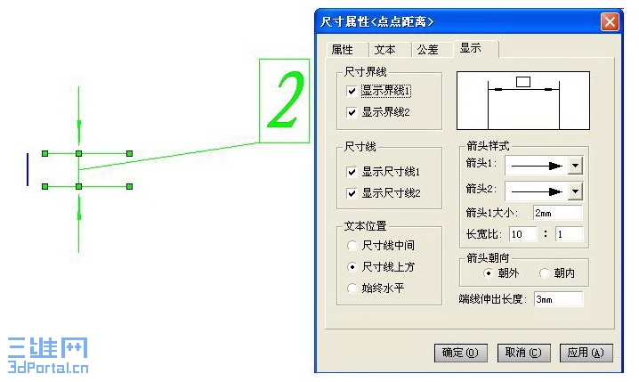

在做小尺寸图时,尺寸箭头显示很大,能否将标注箭头的样式自定义成随图纸尺寸自动改变?
发表于 2007-3-20 09:07:45 | 显示全部楼层 来自: 中国北京
这样的图片楼主,因该看的明白怎么该了吧。
发表于 2007-3-20 09:09:16 | 显示全部楼层 来自: 中国北京
不好意思,没看见楼主要求,要自动改变,好像没有……
发表于 2007-3-21 15:56:58 | 显示全部楼层 来自: 中国吉林长春
确实需要单独调整呀. m) V- Q( X, N4 X/ v  \+ B
