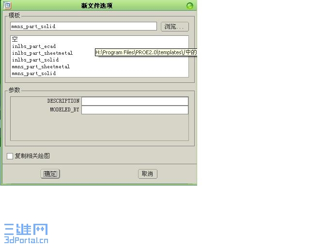

如图,我对每个模版不是很了解,我想知道的是:在什么情况下使用,该 选择哪个更合适?谢谢!

INLBS开有关当局的为英寸的模板   MMNS开头的为公制模板
& f7 f+ ~9 `3 w/ K! {. c2 x2 F; z; J" j4 O, ^/ \
ECAD为电器(印刷电路)的模板/ ^1 W9 O8 V) J! @
SHEETMETAL为钣金模板
- N6 Z6 A+ ^; J- I3 X( U# N* Ysolid    为实体建模模板

谢谢你的解答,还想问一下:下面的参数是怎么用的?

参数部分只是一个文件说明,
, L, B& G- O. I: d: I比如:说明,作者
