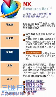

时间长了一点,看看这个.pax文件(用记事本或写字板打开),然后将自己的标准图也按此写一个,存好把它COPY到XXX\UGII\html_files目录下替换原文件,或先备份原文件再替换.好了,重新启动UG,在资源条里可以看到新的模板了.1 l; l. V  K  Z  i+ ^7 N8 a* G
    新的模板可编辑,直接用UG打开(不是在资源条打开)编辑一下自己的偏爱.再保全就OK了.如果资源条没有图纸模板出现.找到如下图.蹼下就出来了.
3 J& c* q( d' S! E  O
% R; K( Y2 `  u; u1 D9 B3 U
" |# l% v# X1 {+ J9 t7 L& N因晚上无法自己写出全部,部分资料及图片为借阅,感谢这位同仁
