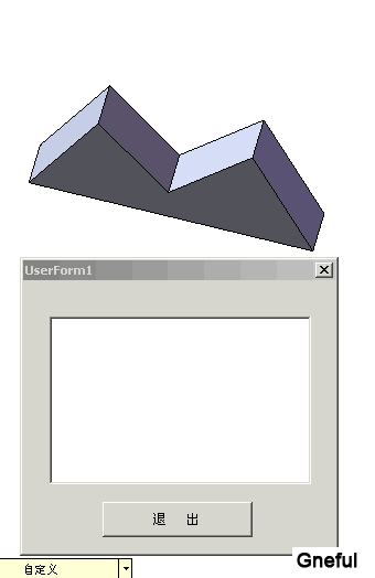

我做的是球头立铣刀的刃磨加工仿真。在球头部分的刀刃上仿真加工出许多点,如果用数学建模推导公式的方法来求得这些点的坐标,过程无疑会很复杂。所以想避开这一思路,能否用SOLIDWORKS的API函数自动识别这些点并得到它们的坐标,前后角等一些重要参数。请问各位高手怎么解决这一个问题,万分感谢!QQ:229272588

图上已经有点,需要捕捉,并添加标记3 _& c/ `* O2 A9 {9 H) a$ E
还是图上什么都没有,需要自己画点

发表于 2007-3-15 16:51:40 | 显示全部楼层 来自: 中国上海
做了个简单的,可以读取点坐标的例子; i5 V# F% C. [" M
想要如何添加标注自己看着办吧
Macro1.rar

 楼主| 发表于 2007-3-19 12:32:43 | 显示全部楼层 来自: 中国贵州贵阳
您上面提到的例子中,点的选取还是用鼠标点选的,能不能用API函数自动选择这些点?请问如何实现?谢谢
