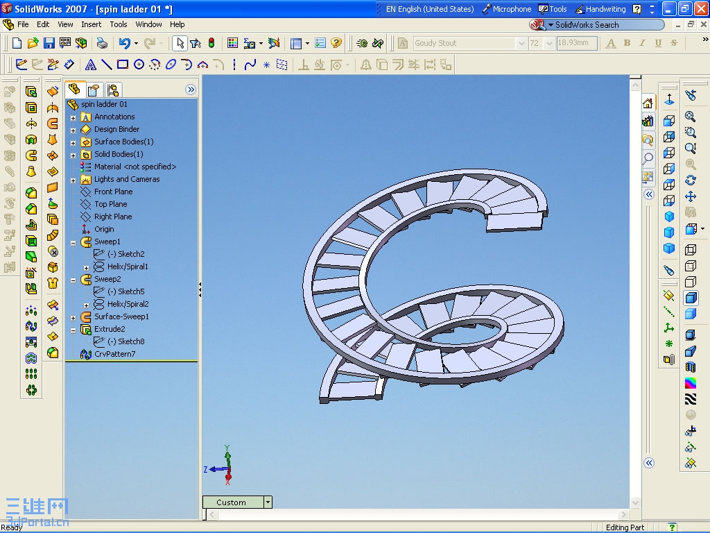

 楼主| 发表于 2007-3-19 10:58:03 | 显示全部楼层 来自: 马来西亚
另一种旋转楼梯。。。。。7 V' n. U- s% t: o: R
/ Y6 b1 U4 ^% Q" s+ ~( a% m[ 本帖最后由 alextoh 于 2007-3-19 10:59 编辑 ]

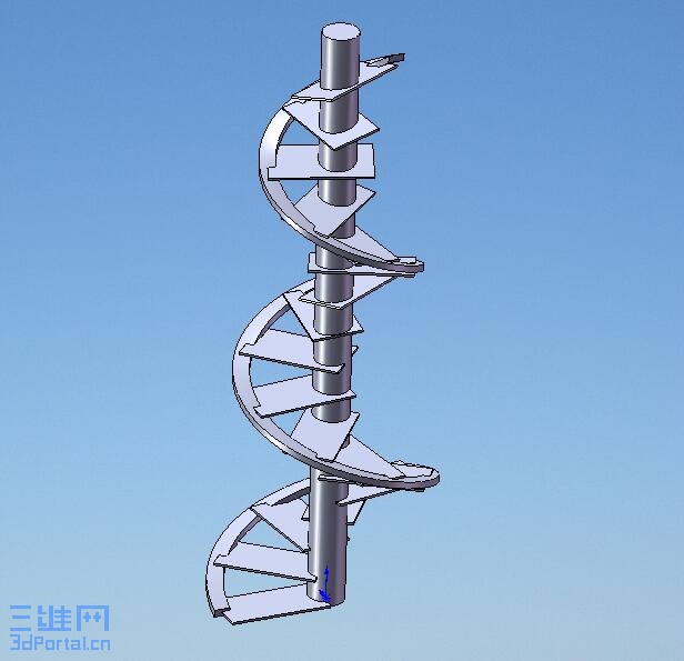

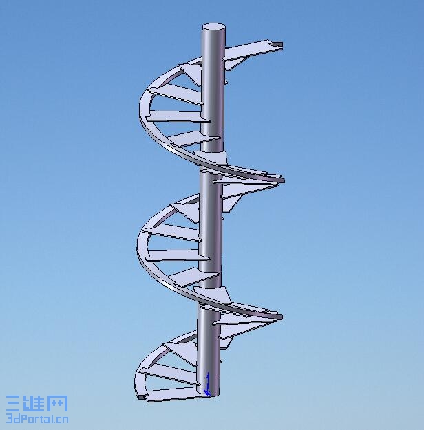

 楼主| 发表于 2007-3-23 12:40:22 | 显示全部楼层 来自: 马来西亚
现在旋转小了,可是楼梯板不能变小。 请指点。5 z. b% i3 U5 d
! L% D& c# @0 W5 c; Z6 i- R[ 本帖最后由 alextoh 于 2007-3-23 12:42 编辑 ]

发表于 2007-4-17 05:38:25 | 显示全部楼层 来自: 美国
原帖由 alextoh 于 2007-3-23 12:40 发表 http://www.3dportal.cn/discuz/images/common/back.gif! h, S* p' n( w! D! c- ~: g
# Z/ Q; \* S- H9 @8 p. [
用“旋转切除”的功能把楼梯的宽度变得越来越小。你在用螺旋曲线做阵列的时候,把楼梯板的最内边线放在旋转中心轴线重合的地方,然后使用等节距等半径的最规则的那种螺旋线坐阵列复制出沿中心轴的全部的楼梯板;如果这个时候连接所有楼梯板外边处螺旋连接条已经做好了,那么就应该看到刚才做好的全部的楼梯板随着上升的顺序逐渐越来越伸出螺旋连接条外面空间里,那么就在螺旋连接条外边处做一个圆锥旋转切除螺旋连接条外边处以外的所有部分,这时就大功告成了。遗憾的是我的sw是04版的,不带空间三维曲线阵列的功能,无法亲自做出来给你看了。  _+ }- B% V, V) Z
