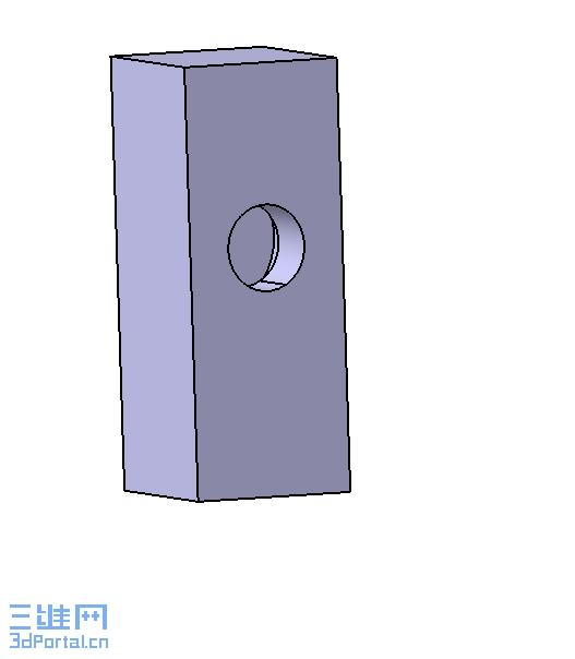

我需要做一个直径外小内大的,抽心圆。
7 G. ~! y2 V3 u% _如图所示。
( L' M: s. W4 _: J% s/ w" G/ X如果外面不做侧滑,是否可以出模?: T+ y1 |' i  Z& ~: [1 L. ]
或者有什么更好的建议?

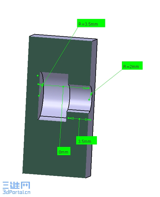

发表于 2007-3-14 10:52:51 | 显示全部楼层 来自: 中国上海
如果产量不大,可以做镶件,手工装取,保证模具尽量简单

 楼主| 发表于 2007-3-14 20:16:04 | 显示全部楼层 来自: 中国江苏南京
可能大家理解错了。, p$ O) S# m( d) Y- l# U3 l
第二张图是个剖面图。里面的圆直径要大于外面的圆直径。而且大圆柱的另一头是封闭的。8 `" q6 r% E, z3 }3 o4 T
而且是不能反对来做的。如果反过来过,就失去意义了。

这产品看起来倒扣太大了,就算是软胶,也不太可能拿得出来.小圆和大圆间的扣也没有R稍微接顺,.

发表于 2007-4-30 22:14:29 | 显示全部楼层 来自: 中国山东临沂
:call: 从直径变化的地方分开成两部分,即做成镶块式结构是否就能解决呢?

0.75mm扣位
* N( F% y2 @0 f3 O软胶都可以

采用型芯顶杆加硅胶头的方法也不行,R3.5-R2的环面积以大于R2面积.
mr.lee + 2 鼓励技术讨论

樓主出題也不給出詳細的要求材料都不說是什麼做兄弟的也不好回答,如果是象膠和軟質的PVC還行其它硬質膠是不可能出模的!

好象除了强脱没其它办法了!!!

如果软胶的话,可用吹气脱模。硬胶可用法术脱模。
发表于 2007-9-19 19:48:13 | 显示全部楼层 来自: 中国广东东莞
可以考虑做吹气模呀!
发表于 2007-9-20 13:21:25 | 显示全部楼层 来自: 中国广东佛山
孔這麼小,吹模不好。如果是軟PVC或PP,強行脫模。

外观面有无要求,可考虑做入子对半成型
