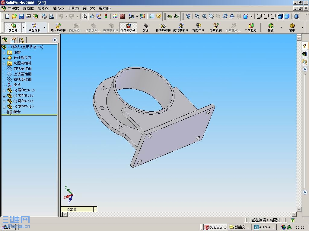

2 i' C) @2 ~; x# w& ~' u" \1\若是一个组焊件.在SW中是否还要装配体才能实现(如图.)(若是的话,钢结构之类的不就太烦琐了)
$ m, y+ V" e1 ?2 P) ?: e1 l答:不用,下图中模型也可以在一个零件中绘处。至于做不做装配体是出于加工的考虑。组焊件用各零件装配做,加工图就方便多了,不用分割了。

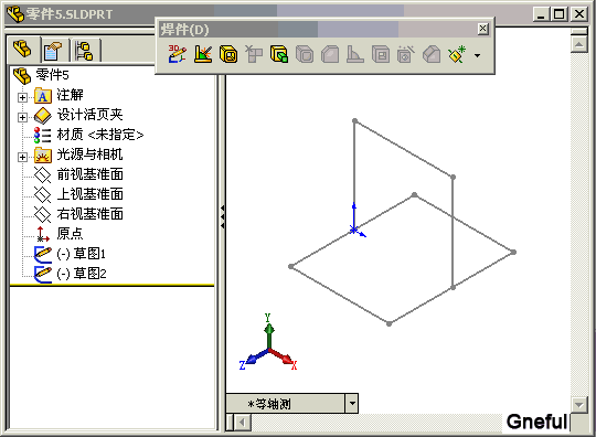

SW可以在零件中添加焊件特征,做结构焊件也有专门的工具。
1 I+ A$ m2 k! w: g5 Z8 \. i! Q5 b4 B当然,复杂的焊件还是建议在装配体中完成6 E' Q$ }8 r( F6 m1 B& l' N" }# T# a
9 ?: }; z3 |$ q4 L  M, P# G: p
5 o" x8 ^' Z) b; y/ v/ H8 U$ QSW的零件和装配图可以通过 sat 格式将3D实体导入ACAD,但是需要设置合适的 sat 版本4 T0 ^( x2 {. w
在SW的另存为窗口中,首先选择文件格式(*.sat),单击右下角“选项”按钮,设置输出版本
: M7 e: N& f5 ?9 j印象中ACAD2004可以支持到4.0版本的sat格式。* Z- g' W6 |$ L( a+ s7 u! K
如果设置版本后仍不能导入ACAD,请在输出文件时不要使用中文文件名和中文路径。
