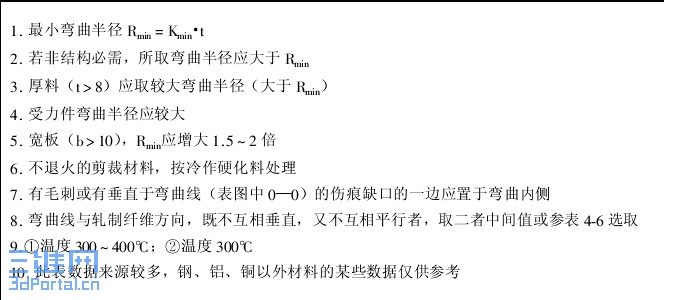

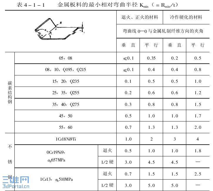

发表于 2007-3-14 15:00:17 | 显示全部楼层 来自: 中国河北保定
原帖由 浪子121浪子 于 2007-3-14 13:43 发表
8 y% H* P3 V, O请高手指点一下,一般的板筋(不锈钢)折弯时,板筋厚度要小于多少毫米?
8 e6 r, h2 f1 I                                                                  .
 楼主| 发表于 2007-3-14 17:26:12 | 显示全部楼层 来自: 中国上海
你仅告诉我折弯半径,没有告诉我板筋的硬度的要求啊??
