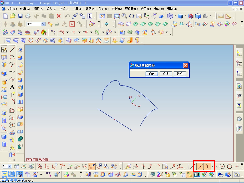

NX3.0版本的曲线网格命令与前几个版本的有很大出入,
- z, _2 I' W+ Q4 S# a9 h我用了好多次这个命令,都用不了,每次使用提示选取直线,可光标只能选点。求各位高手能给我解答。谢谢

发表于 2007-3-14 14:43:49 | 显示全部楼层 来自: 中国湖北武汉
可以说得具体点~~~举个例子~~~
 楼主| 发表于 2007-3-14 14:52:13 | 显示全部楼层 来自: 中国广西柳州
当使用这个命令时,提示栏提示选取曲线,可工作区的光标却是选取点,不能选取直线。选取点怎么能构造曲面或实体啊,所以每次使用这个命令,都用不了
发表于 2007-3-14 14:55:44 | 显示全部楼层 来自: 中国湖北武汉
在通过曲线网络(Through Curve Mesh)功能中,是允许将点当做第一条最后一条主曲线的。
 楼主| 发表于 2007-3-14 15:04:55 | 显示全部楼层 来自: 中国广西柳州
将点做为最后一条主曲线是可以,4 p, Z2 _# [/ T6 T; G
可是如果在构造实体或曲面时不需要点只需要曲线来构造,那在使用这个命令时,怎么将选取点切换到选取曲线。谢谢
发表于 2007-3-14 15:14:22 | 显示全部楼层 来自: 中国湖北武汉
将类选择对话框里的点改成曲线就行了~~~~
 楼主| 发表于 2007-3-14 15:17:18 | 显示全部楼层 来自: 中国广西柳州
类选择对话框里的选择类型改了,  可是根本没用,光标还是选取点
 楼主| 发表于 2007-3-14 15:18:44 | 显示全部楼层 来自: 中国广西柳州
这个问题困饶我好久了,一直解决不了,谢谢飞狭的帮助
发表于 2007-3-14 15:18:50 | 显示全部楼层 来自: 中国湖北武汉
把PART发上来看看!!
 楼主| 发表于 2007-3-14 15:26:24 | 显示全部楼层 来自: 中国广西柳州
回复 #9 飞侠 的帖子
我还没有上传权限,能把你QQ给我吗,我把PRT发给你,我的QQ是260149559
发表于 2007-3-14 15:33:40 | 显示全部楼层 来自: 中国湖北武汉
看这个,可以上传的~~~" ^, D8 m+ [* \& s9 u* Z/ p( G
; o) S( T: P6 V" l* x$ Z! khttp://www.3dportal.cn/discuz/vi ... &extra=page%3D1
 楼主| 发表于 2007-3-14 15:48:02 | 显示全部楼层 来自: 中国广西柳州
谢谢指点,已经上传上去了 ,第一个是我画的曲线,第二个是曲线构造后的实体

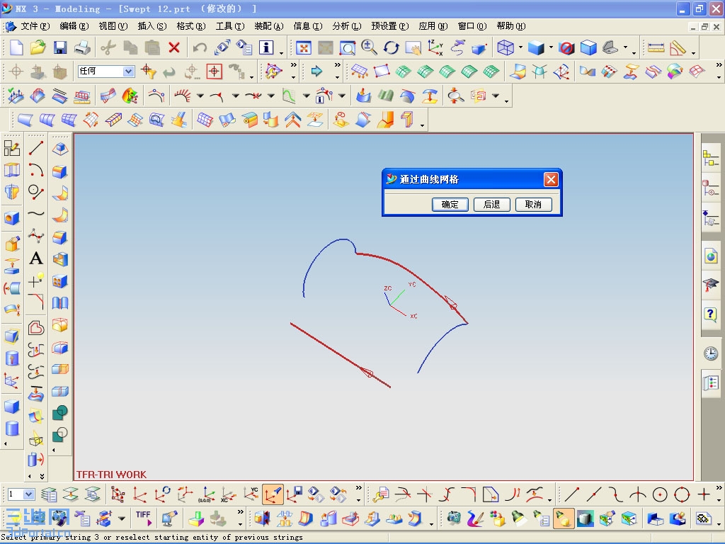

发表于 2007-3-14 15:56:41 | 显示全部楼层 来自: 中国辽宁沈阳
我也经常遇到这样的事情,解决方法如下:) O3 b6 E+ G; W) G, j7 N9 j; X
1.重新启动UG,这个方法虽然略显笨拙,可是很有效果;
" ?$ \. |( q( b: m$ Q% u& [* b2.在选择曲线过程中,把捕捉命令关闭,调整选择光标球的位置,当显示为整条线时,选中曲线,就OK啦.
发表于 2007-3-14 16:03:20 | 显示全部楼层 来自: 中国湖北武汉
就是这里不选中。。
 楼主| 发表于 2007-3-14 16:14:12 | 显示全部楼层 来自: 中国广西柳州
谢谢解答,我试试看。
