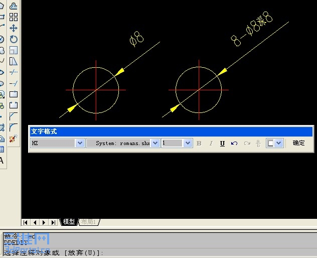

直径为8的圆 标注成8-(直径符号)8深8  如何标注?帮帮忙,谢了
发表于 2007-3-14 16:37:28 | 显示全部楼层 来自: 中国广西南宁
      先通过直径标注,由CAD自动标注出Φ8,再用键盘输入ED,按回车键,
) X( Q8 `* s) }# f2 l& y用鼠标点选Φ8,用键盘输入8-%%c8深8,按回车键。
blackbird + 3 应助
发表于 2007-3-14 16:38:14 | 显示全部楼层 来自: 中国湖南长沙
8-Φ8↓8(箭头上还有一短横—,这里标不出来)
