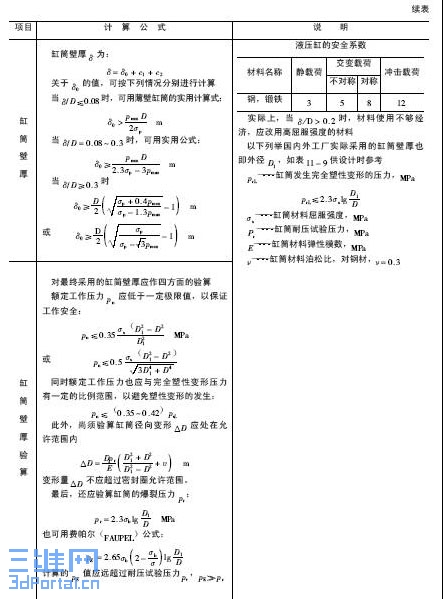

现在要设计一个千斤顶,# D  w. @/ L3 s, H' U; U, }1 D
知道了它承受的压强是多大了。承受压强的壁的厚度怎么才能得出??

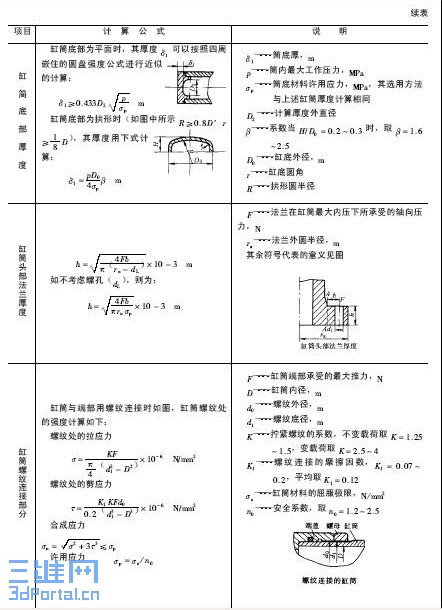

发表于 2007-3-15 09:56:17 | 显示全部楼层 来自: 中国山东临沂
传两张表,参考一下吧。

有计算公式的,你计算完了可以进行一下强度校核,SOLIDWORKS是可以进行校核的。
