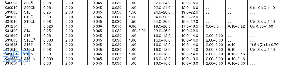

这几天在采购网带时遇到一个问题! j5 N: h# J; S8 k% S+ z: }
9 u5 @( S1 \7 M" w  i9 d供应商提供的网带牌号为314S, 但是我没有找到牌号材料的相关资料,3 g( h6 z) }* D7 k2 R
# A4 W# p: u2 N% Q请问有没有这种牌号,如果有它与314 有什么区别。* C6 _- _, z& [

有这种材料.应该是是不锈钢或耐高温合金材料.

这个S是不是指状态呀,材质还是314,标准里提到S为应变硬化,少量冷加工
: X& O* @8 V0 {或者压根就是stainless的意思

我好像看过310,和310S的 区别是后者的含碳量为00````````,较前者低,因该与316和316L的区别一样的

314好象见到过,314S还真没见到。

找到这个做参考吧。
