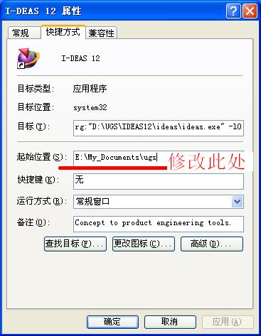

我在XP系统装了很多遍,都不行。刚开始显示MEM_BAD_POINTER
) j: L* c; J5 w2 ~! M按qlijr说的下载不定后将文件覆盖,还是不行。
1 b3 t5 P8 V3 i+ ?& Z& v
# R, ~* j6 p- K5 c% l" o! d6 w$ }点打开时,屏幕上只是闪一下就什么也没有了。- d: U- e$ J- |& B- `  [
  \! B! `0 [2 n* M( ^2 V. C
请问是什么问题?怎么解决?1 G5 s1 `2 I6 w4 a) ~, q3 i

屏幕闪可以通过修改I-DEAS OpenGL属性中的起始位置来解决,把那个改成具体文件夹即可。

发表于 2007-5-27 11:06:11 | 显示全部楼层 来自: 中国天津
按图示修改,为一个实际存在的文件夹即可

MEM_BAD_POINTER应该是9.0以后的版本装在xp发生的问题,. k7 @& u+ v. [' [: S
问题点在bin资料夹的SHW32.DLL
- {/ C( _; r) q$ a0 c! w' V上网找一下修正版,
; M2 `, j3 |( M' u- X3 T) ^将原檔覆盖应该就可以了' A; S5 i9 z! {3 F+ u0 ~- e; Z1 H& N& M
(请记得先备份,以免覆盖错误)
