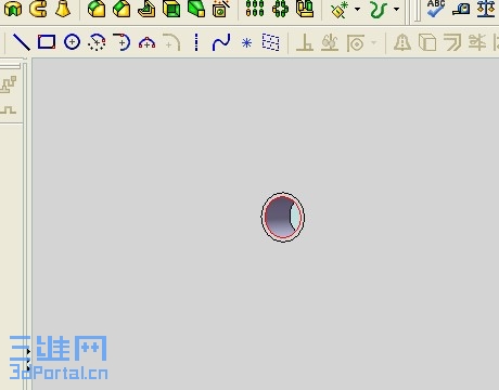

做了很久,一直没解决,附图。1 Y# J$ C8 c2 T  s- ?

 楼主| 发表于 2007-3-15 14:14:27 | 显示全部楼层 来自: 中国重庆
大家来看看,我刚做这个!

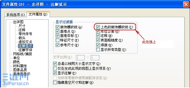

发表于 2007-3-15 14:26:37 | 显示全部楼层 来自: 中国湖北荆门
回复 #2 dch_group 的帖子
进行一下设置就可以了:
7 F8 B7 [: f, e: u) t, `点工具——选项——文件属性——注解显示,在“上色的装饰螺纹线”上打勾就行了- e, F- y" Y( v* G0 j6 r6 J; Z2 A
1 r3 R* ~2 z9 J3 [[ 本帖最后由 gao_cl6886 于 2007-3-15 14:28 编辑 ]
发表于 2007-3-15 14:27:35 | 显示全部楼层 来自: 中国浙江温州
原帖由 dch_group 于 2007-3-15 14:09 发表
+ Q3 K6 }7 a1 x" E7 r- q( V" I做了很久,一直没解决,附图。
8 j: g/ m3 P, a8 m: _# S  q如图1设置一下:
图1
图1
 楼主| 发表于 2007-3-15 14:54:43 | 显示全部楼层 来自: 中国重庆
已经可以显示,非常谢谢!
