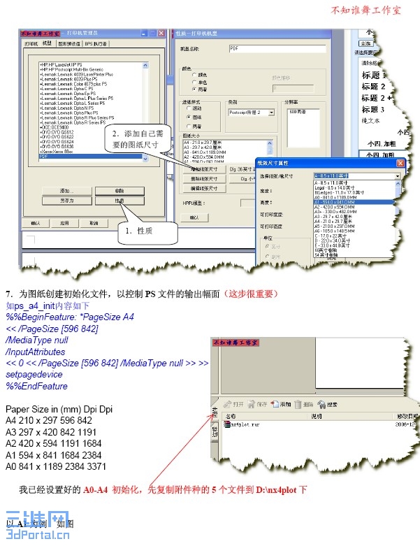

请教如何制做图框,如何插入标准A3图框?谢谢

希望论坛里的这个教材能让你学会; }2 H. o! f' R
+ D* B+ @. }6 F- ~! Z
2 I3 E. y- [  v( p% o# H. h6 @  Z您上传的是plot设置
# z" L8 U  g$ q, Z0 d( L4 u

传两个教程你看看吧~~~~
图框制作及插入.rar
237.79 KB, 下载次数: 252

1、按照四楼的,Format--Patter--Retrieve Pattern的方法,我最后出来的是No patter data found.这是怎么回事? 这是我在家里UG3.0中出现的结果。! Y% Q& ]$ @  i0 H6 h5 H6 l6 Q
2、另外,我办公室UG4.0里干脆Format菜单下就没有Patter,谁能告诉我到那找Patter?9 F. {( k) [8 e: v8 `, G+ I2 a
3、还有一个问题,上次另外的版主告诉我插入图框的方法是在资源条里调入,可是资源条里插入后,生成的drafting就与原来Molding不在一个文件下,也就是新生成了一个文件,这又是怎么回事?/ {6 n4 `& Q" f+ h# @) h) L0 }( J
三个问题,希望高手帮忙。多谢!
发表于 2007-3-16 20:12:14 | 显示全部楼层 来自: 中国湖北武汉
回复 #9 liangliang818 的帖子
1:你看我四楼的视频里,在放到275帧的时候,画的那个图框也是要保存的~~" P( L- }! ]! K( z
% V- R+ F8 n6 d9 @; P1 k
2:Pattern要在drifting和modeling模块下才有的~$ l2 V& P) `3 _. D' ^/ o
; H# X, a) P$ m5 k) C' _3:插入请看这里http://www.3dportal.cn/discuz/vi ... &extra=page%3D1
. B$ g  Y, m! f' p0 h0 B: n  N# t的第十九楼~~~
