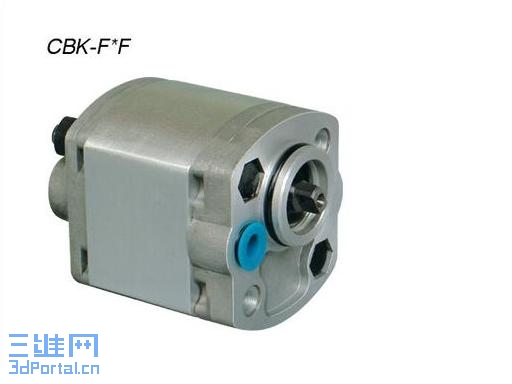

最近设计要用无锡德力的CBK-F系列齿轮泵  网页地址如下
. v# N- O$ H# C2 G* B2 k4 Nhttp://www.wx-dl.com/newEbiz1/Eb ... RefreshParent=false' L' b/ ]3 B& o
请问一下,这种泵跟电机怎么连接啊?(它的轴好象是个扁钢,看的不是太懂。)
发表于 2007-3-15 20:55:53 | 显示全部楼层 来自: 中国北京
贴个图出来,大家看着方便.$ D( K6 ~; J  q
建议楼主做个过渡套吧.

 楼主| 发表于 2007-3-16 09:18:12 | 显示全部楼层 来自: 中国湖北武汉
谢谢,应该做个什么样的过渡套啊,那出油口不会跟泵座碍事啊?
发表于 2007-3-16 10:40:42 | 显示全部楼层 来自: 中国江苏连云港
自己设计向联轴器的东西就可以了,我们的实验台就这样的,人家的设计也合理轴太细,用键不合适的,你自己费点事情 ,没有办法
发表于 2007-3-16 18:39:57 | 显示全部楼层 来自: 中国河北邢台
扁轴的一般在农机上使用的比较多,在液压机床上一般都用单键或花键的。
 楼主| 发表于 2007-3-17 09:54:26 | 显示全部楼层 来自: 中国湖北武汉
谢谢了,看来得自己想办法加工了,呵呵,第一次碰到这种轴。

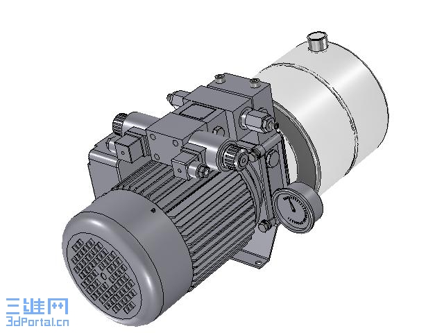

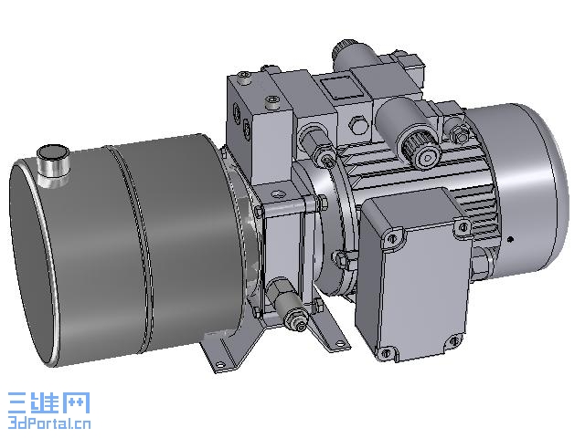

发表于 2007-3-19 19:01:44 | 显示全部楼层 来自: 中国山东青岛
回复 #6 mtmtmt 的帖子
小流量泵都用这种,液压动力单元上用的最多,可用两极电机,看一下动力单元就知道了,与电机之间过渡板直接做成油路块,结构紧凑。
发表于 2007-3-19 22:55:40 | 显示全部楼层 来自: 中国北京
我们用此泵较多,主要用在动力单元上,联轴器是一头接电机一头是个槽接泵,

发表于 2007-3-29 15:24:52 | 显示全部楼层 来自: 中国北京
给你发一个动力单元3W图
发表于 2007-3-29 15:27:44 | 显示全部楼层 来自: 中国北京
看看另一面3W图,泵就在圆油箱内
