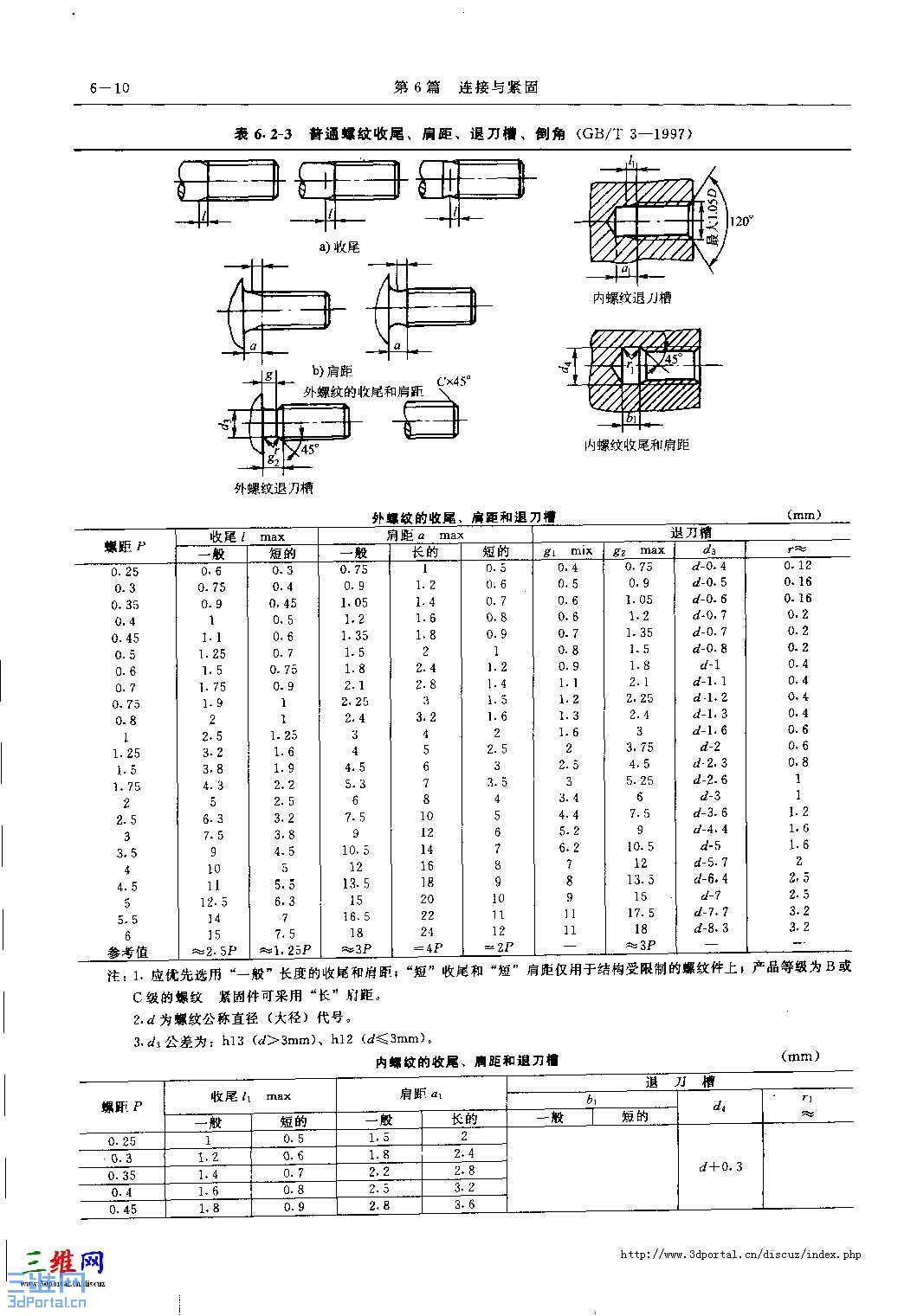

退刀槽一般比螺距大多少啊?比如M39的螺纹,退刀槽多大合适啊?

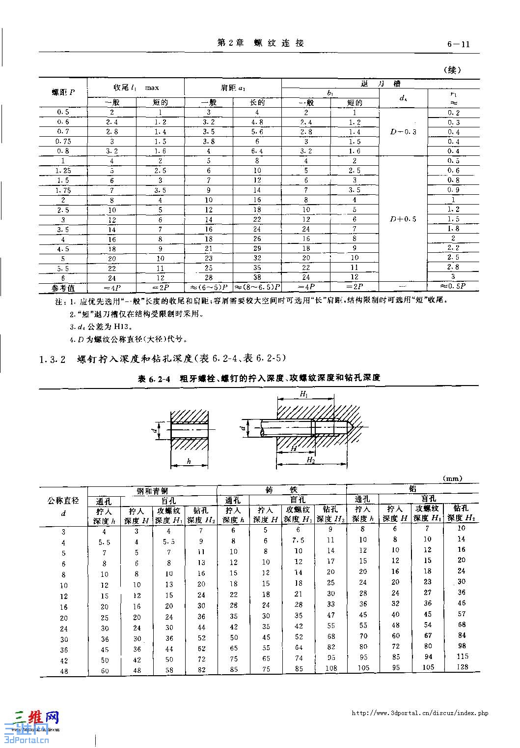

查阅化学工业出版社机械设计手册第二卷5-44页普通螺纹收尾,肩距,退刀槽,倒角(GB/T3-1997)标准

谢谢大家的帮助,我找到GB/T3-1997了.嘿嘿
