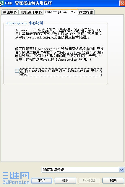

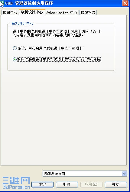

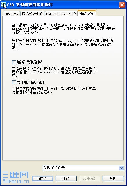

机子配置差的话,用老版本还是可以的,但机子性能好的用户应该用新版,毕竟新版功能越来越强大,对加快设计速度是大有帮助的。我从别人那里学来的:“可以试一下,下面这个办法,试了以后效果不错:
; c4 s5 N! s: X. k, X9 o; P% Y1、选择开始——设置——控制面板。
6 ^% r- X& _, ~+ v/ J: A- a2、选择Internet选项。
0 q/ O8 S& R; k* c, w3、在Internet属性对话框里,点高级标签。 / k5 L- X& r/ }, ~0 g) u8 ]- Z
4、清除“检查发行商的证书吊销”选项。 $ j) S9 ?: r& ?8 c/ ^: [" c
5、单击应用,然后单击OK。
6 F" h1 o3 F3 t  w6、重新启动,运行CAD”./ X$ J  ~$ C* {) {
7、在命令行改选项vtenable=0,可以加快在使用中的速度。
7 E2 _% A8 Y1 }. W7 U+ t
5 s& R/ `8 m) \* a另外下载CADManagerControl后打开文件夹中的CMControl.exe把CAD联网的东西都禁用
3 s# e$ k& t0 }# w6 d9 s+ j/ V, H5 W4 l8 @& [

 楼主| 发表于 2007-3-20 13:56:30 | 显示全部楼层 来自: 中国山东临沂
发表于 2007-3-20 16:44:27 | 显示全部楼层 来自: 中国黑龙江哈尔滨
回复 #19 dellxp 的帖子
谢谢 收到了,学习一下了 就是分三行的他没有讲
 楼主| 发表于 2007-3-21 17:18:47 | 显示全部楼层 来自: 中国山东临沂
分三行稍微改动下即可
