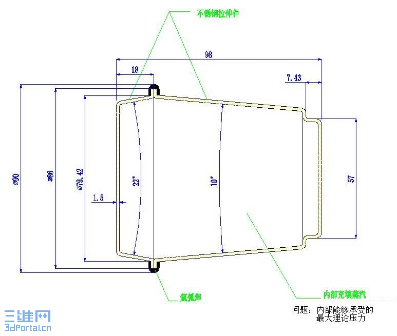

各位帮忙计算下:产品内部能够承受的最大理论压力!/ D1 a0 o& x* d
谢谢!内容见图面!6 H; V  ~  d  l% }0 y2 S" [- Y5 S( s% t

根据楼主给的这些算不出来哦,不锈钢还有很多种呢,朋友最好能提供所使用材料的机械性能和力学性能参数。不然怎么算啊?

条件都没有,知道要知道蒸汽温度,不锈钢是304还是316等等

不锈钢是SUS304,其他条件不知道,希望能够承受20公斤力。

那就是20bar,应该可以吧。你用压力容器的最小壁厚计算一下看看

这个东西做FEA也不难。不过个人认为只要考虑最大截面处轴向拉伸就可以了
