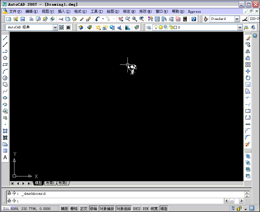

如下图所示:
0 f5 k3 t( z0 E5 b“工具”-“选项板”-“面板”
8 ?* L8 r. ~6 w; j% B& ~3 d2 E然后在面板选项板中单击“材质控制台”。
★新手★ + 3 应助
