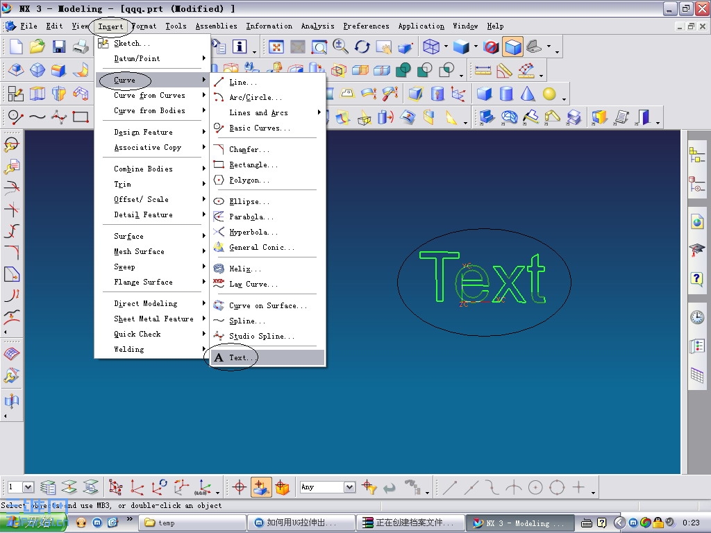

比如我在拉伸模式下,草绘chu  ABC,如何让他们长出呢?谢谢!

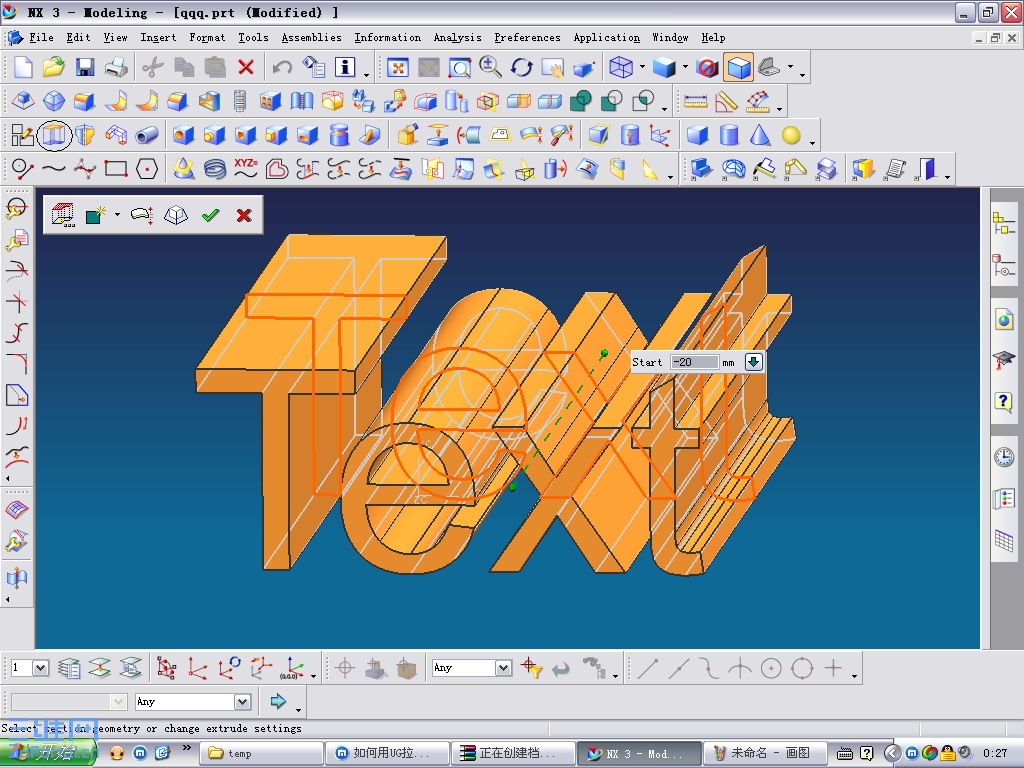

先声明,我不是高手,大家共同学习.如果你用的是3.0或比3.0版本更高,插入->曲线,里面有个A字的那个就是直接用来写字的.选择你想要的字体,调整文字大小(3.0的文字只能放置在XY平面,手动调节文字大小,就是写在面上后四个角点上的小圆球和小方格,练习几下就好了)写好后使用拉伸命令拉伸就形成文字的实体.如果是要在曲面上写字,就需要多做一步缠绕或投影.如果你用的是2.0及一下的版本,写字就比较麻烦一点.要先在二维图纸空间写好字在链接到三维,然后拉伸.也可以选择AUTO CAD写好需要的文字转到UG做拉伸命令.下面是3.0做平面文字实体时的两个图,相信你一看就明白.要是真的不会就再交流了.
