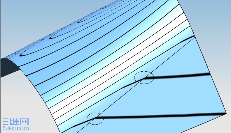

请教高手,我在编织曲面时,为什么使用曲率连续约束,而分析出来却不像是曲率连续?

G2的斑马线是相连,且在连接处也有一个过渡,通常不会产生尖锐的拐角,也不会错位
, g/ i1 {, |7 k4 T& n
- b( }# q' ^3 S8 O9 X- q" ?) l曲率连续也是有过渡的,但不会有错位,也不会有锐角~~~~
