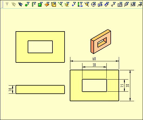

小技巧--工程图中尺寸实现集体拖拽
* ?8 G3 W2 i  _2 n3 B
8 [+ j2 U" p& c- r/ G6 Qhttp://www.caxhome.com/images/smilies/smile.gif按住shift键拖动,注意鼠标点击的尺寸控标位置,对模型尺寸和注解尺寸都有效的
