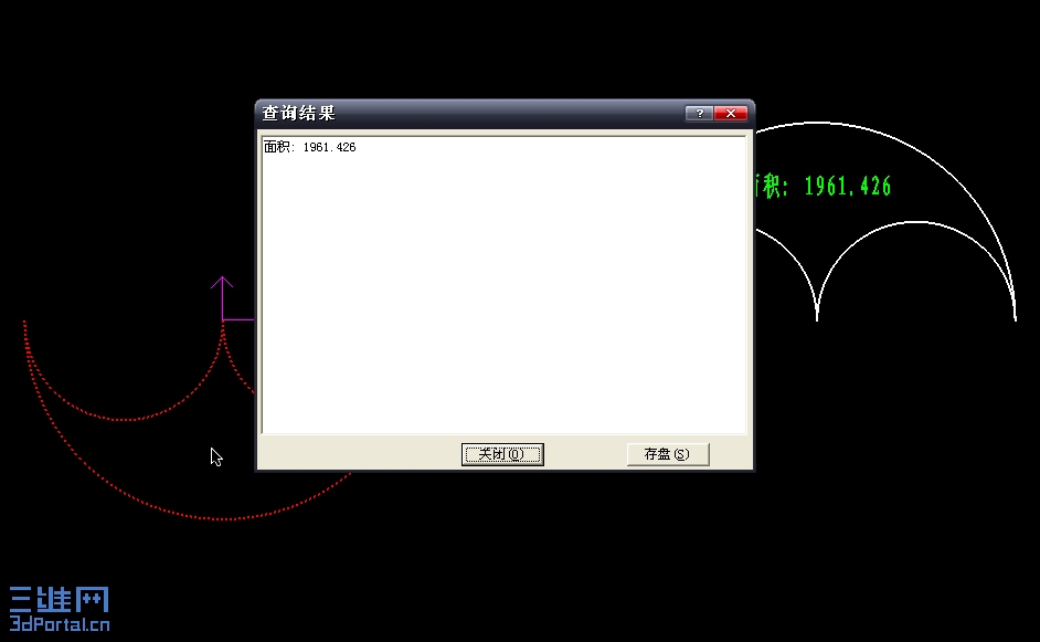

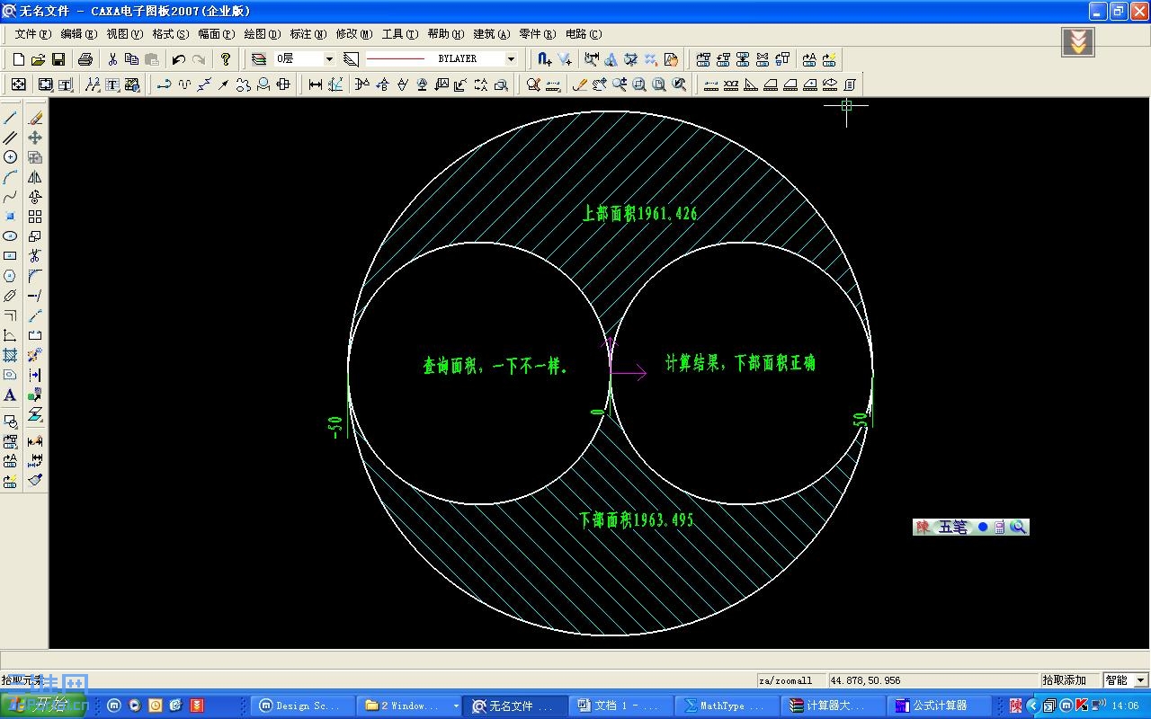

1、查询面积计算有错误。见附图。大家可以试试。
1 `8 E  `* e0 M: I9 e" B. \; h2、无法建立与测量上使用一致的用户坐标系。以方便坐标值输入作图。
发表于 2007-3-17 14:47:56 | 显示全部楼层 来自: 中国辽宁鞍山
试验了一下!结果正确呀!见下图。

2楼是镜像以后测量的,所以是对的。若内切两圆半径不等,即使是镜像,结果也不一样。
9 x' N* a! e. t; B- k1楼提的第二个问题没有看懂,是指无法建立用户坐标系UCS吗?8 z0 o2 t0 c; U& ^

结果正确    面积: 1962.486

一楼的问题,我的也是这样子的,正确的答案应该是下面的结果(1963.495),不知道这些开发人员哪里疏忽了,希望能尽快解决.
