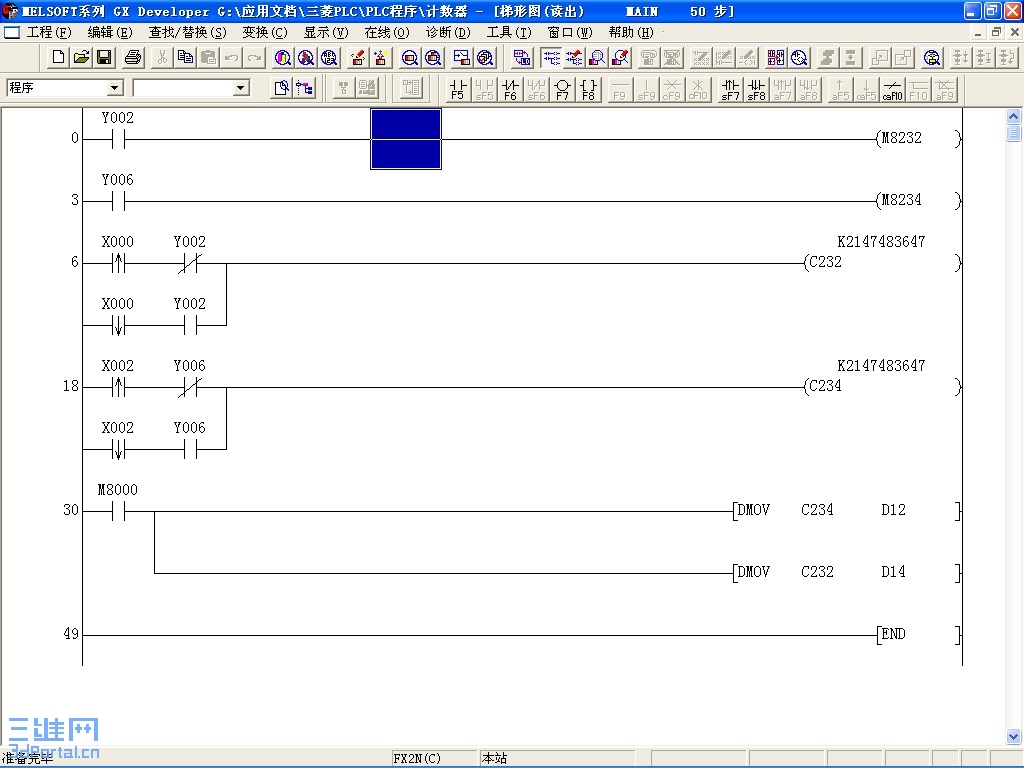

发表于 2008-11-10 11:56:59 | 显示全部楼层 来自: 中国北京
我随便做了一个,怎么不行啊?
