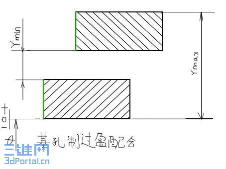

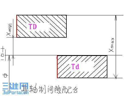

在学习公差时碰到些疑惑的地方,特来请教各位老师,在这两个基孔,基轴公差带图里,每个图中它们的左侧(红线、绿线位置)不是上下对齐的,是由什么造成不是上下对齐呢?孔,轴公差带之间谁画得靠左靠右(相对来说)是怎么判断,决定呢?是不是公差带图解里没有照齐的情况?
4 W7 r% O. O) p9 N' d9 l& W      另外还有一个关于画图时的问题,画公差带图解要用放大比例,如图距:实距=500:1,如果孔公差为0.039mm,按比例就应该用0.039乘以500等于19.5mm,就在图上用19.5mm画孔公差带?

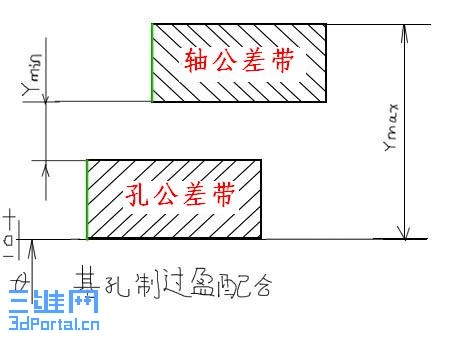

公差带图反映的是零件的公差带和装配关系,一般只供设计或交流是参考用,在工程图纸中,只标公差带代号,不画公差带图的。我还没有发有画公差带图的工程图纸。公差带图的左边对不对齐是没影响的,因为公差带图左右边不反映尺寸信息。至于比例,只要表达清楚,让人看明白,看顺眼就行。孔、轴的公差带应在图中注明,见图。

在公差带图中,宽度无确切内容,孔、轴公差带的左右线只要好看就可以
