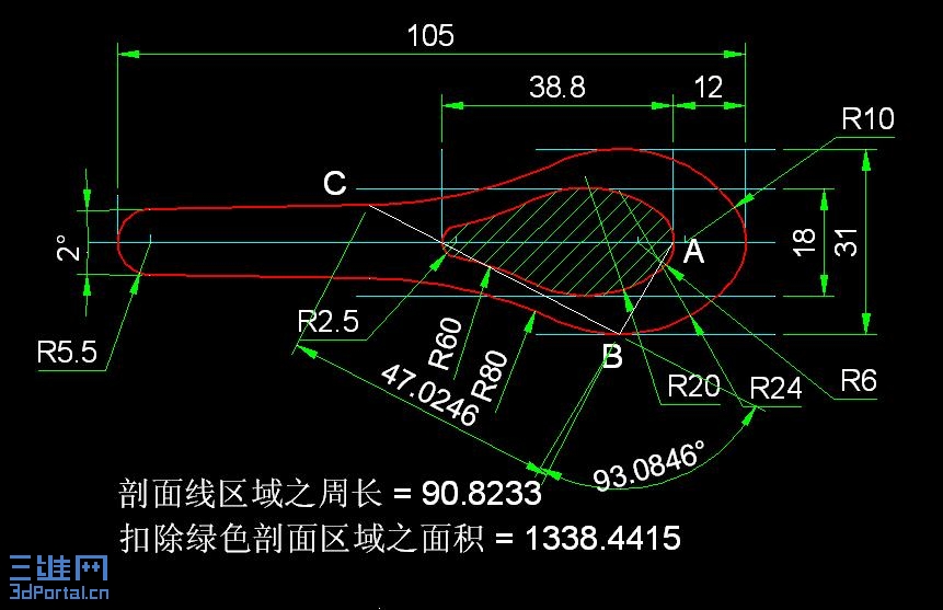

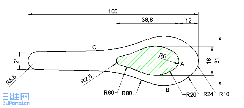

求:
# D8 }0 p8 \( r, G/ i+ S1 Y1. AC之距离为何?8 {5 }! x" G0 e' W5 a. e3 ?
 a. 47.0246     b. 47.0426     c. 47.0642# S& M5 q# W3 N5 A+ c3 V
2. ∠ABC角度值为何?( t  t% a& P- @4 p: A
    a. 93.085 °   b. 93.580°    c. 93.850°
" Y2 ?# J1 R% E- v5 W9 h+ l/ w3. 绿色剖面线区域之周长为何?* i/ [1 |4 f; l
 a. 90.3283    b. 90.3832     c. 90.8233# P" n- d. I! d% s( m
4. 扣除绿色剖面区域之面积为何?3 }* u2 A* \  x) ?
    a. 1338.4145      b. 1338.4415     c. 1338.4514
' _9 [- G: i: w  ]1 H附图:
# K1 p, o: |5 }$ T4 |6 U, X6 |$ @  B$ y( w# I2 Y
【进阶级练习题11】标准答案:
( {7 ]3 S3 O3 l3 [( }  o
1. BC之距离 = 47.0246
2 c5 Z( y# A/ M& _. u2. ∠ABC角度值 = 93.085°
$ U7 |( U; q3 W( X/ r5 C7 b- N' c3. 绿色剖面线区域之周长 = 90.8233
  Z$ ]+ f+ h  v2 |# ~. J4 N4. 扣除绿色剖面区域之面积 = 1338.4415$ R  ~. x0 |4 w6 i9 M) L

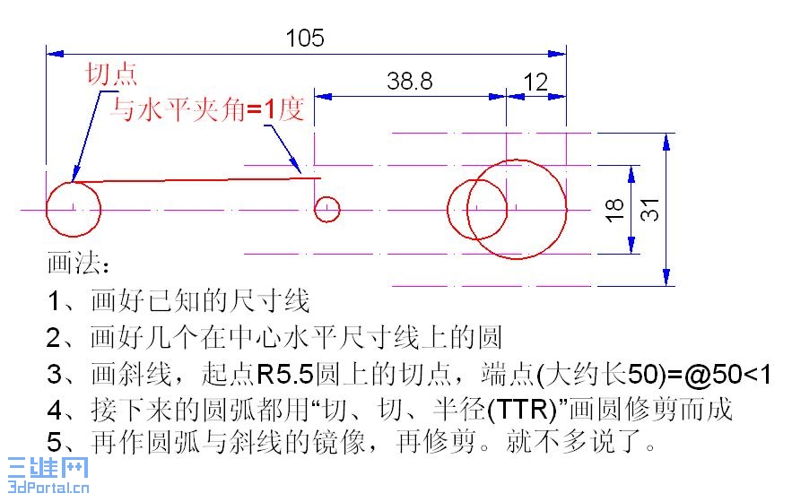

【进阶级练习题11】解题思路:
& A! g7 C# g5 Y8 F/ v7 |. ^: p本题的关键点:0 I4 X& I: L( Z0 W
主要是训练“切、切、半径(TTR)”画圆。故比较简单。+ Y6 q  x1 f" ~5 K0 P
解题11-1.JPG * ?4 g. v: M1 b- p" T2 C. N
. ]6 L  Y+ E. x4 I

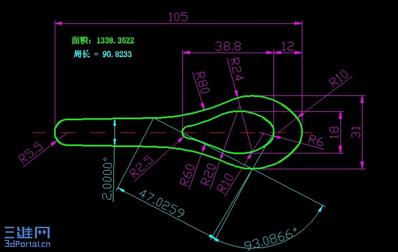

非常的郁闷,我自己做的和看答案后做的和楼上的一样啊,BC长度都是47.0259,已经做了好几遍了,不知道那里出了问题
发表于 2016-5-12 09:47:09 | 显示全部楼层 来自: 中国山东泰安
mikejoke 发表于 2011-2-20 23:35
* f) u9 v) S! K/ {+ i/ }" I非常的郁闷,我自己做的和看答案后做的和楼上的一样啊,BC长度都是47.0259,已经做了好几遍了,不知道那里 ...
5 j# @5 S) A2 e9 z) I
两个1度直线和R5.5相切,并不是R5.5为半圆。
