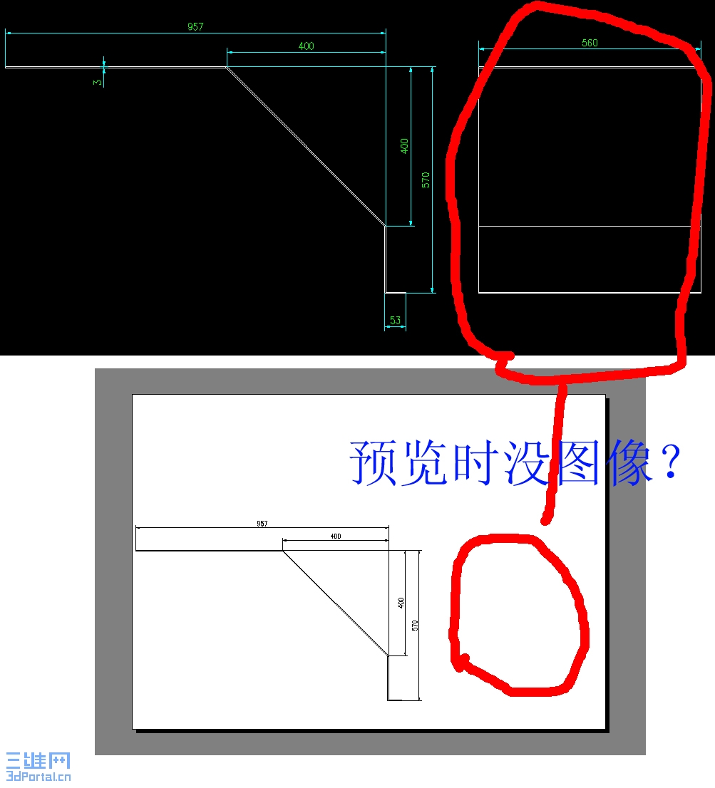

怎样解决部分CAD图纸打印不了

 楼主| 发表于 2007-3-18 09:23:28 | 显示全部楼层 来自: 中国福建福州
传上附件,先谢谢高手们

发表于 2007-3-18 10:15:28 | 显示全部楼层 来自: 中国江苏无锡
我把定义点与图框层都关掉了,预览能显示啊,应该与打印机没关系的,我的是施乐520的打印机

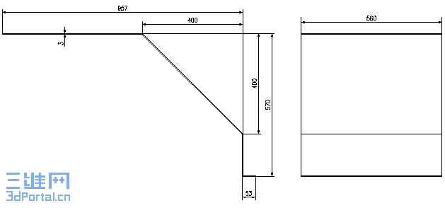

发表于 2007-3-18 12:11:25 | 显示全部楼层 来自: 中国北京
这个你对图纸进行“修复”,然后删除掉右上角没有的对象。然后再打印就可以了。
1 g2 y% @( ?. _+ e& Z 0 h6 b+ `, s( m" R
具体步骤如下图:
 楼主| 发表于 2007-3-19 08:17:16 | 显示全部楼层 来自: 中国福建福州
谢谢多米多来、唐昕晨,我这样的图纸很多,现在已经解决,再次谢谢。
