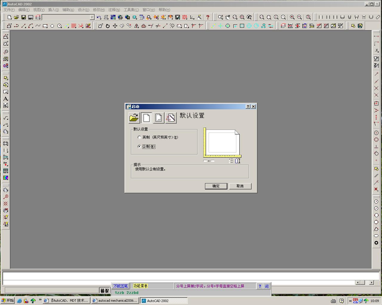

启动时用缺省的模板。不要用自定义的。
发表于 2007-4-13 10:08:44 | 显示全部楼层 来自: 中国湖北宜昌
贴一张图给你吧。
