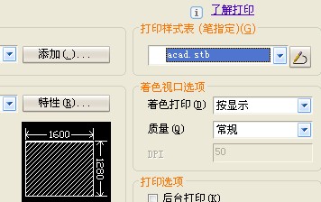

我也有此现象,打印里找不到ctb格式的,只有stb格式的,点上一次打印就出现丢失图所示!!现按4楼方法搞定,在此付图让人参考!!!8 J9 k  R% Q4 S4 ?0 g

发表于 2008-7-24 17:11:07 | 显示全部楼层 来自: 中国青海西宁
点下拉三角形--新建--点使用cfg文件--浏览(你电脑内的cfg文件,cad安装文件夹内)-最后取消就ok。5 z& B% Z: A7 a- f+ b5 g4 n+ B
还有最简单的方法:着色打印点线框 ok
