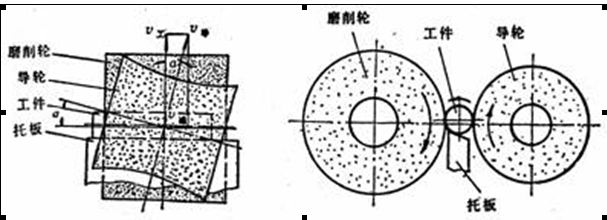

各位老大:
) Q$ X# R# F! K4 f+ x       请问无心磨床的工作原理和参数是怎样设置的,如果有图就更好了  `2 g, U& x& {
       拜托

无心外圆磨床进行磨削时,工件放在砂轮与导轮之间,且工件中心高于砂轮和导轮中心连线,以被磨削外圆表面作定位基准,支承在托板上。
& o* h' l: o) ?" J9 j- ?
+ n9 @" b( R& e% {- [+ E) F无心外圆磨床生产率较高,加工精度好,但只能磨削连续外圆表面,且磨床调整费时,只适用于成批及大量生产中。
渔樵 + 2 应助

无心外圆磨削加工原理无心外圆磨床的工作原理如图所示。它没有床头箱和尾架,而是由托板和导轮支持工件,用砂轮进行磨削。托板的上表面倾斜30°~  50°,使工件靠切削力紧紧压在导轮上,导轮轴线相对于砂轮轴线有一倾斜角度α(1~5°)。导轮低速转动靠摩擦力带动工件旋转。由于倾斜角的存在,导轮与工件接触点处的速度V导方向是斜的,它可分为两个速度分量:一个是V工使工件旋转,另一个是V进,使工件产生轴向进给运动。9 p! k+ b! |' y7 K( W
V=Vsinα.
% Z5 B# e# [7 ?) F, C. c. o3 {V=Vcos
α.
' u8 B( F* ^9 j  F5 y( O: {式中:V导 ——导轮的圆周速度  (m/s).
9 D( H, E+ }/ ?  R$ a      V ——工件的圆周速度   (m/s) .
8 V2 v1 f0 `/ ^, \; |3 \1 b      V ——工件的轴向进给速度  (m/s) .
9 f" p2 s- {0 u* t- v# y 一般情况下,V0.166~0.5m/s( Q+ K% j0 G* g
' j# Y6 b3 f0 L; g0 v% @
  o$ a* M# M! C5 q" L! \7 E9 C    无心外圆磨削原理示意图) }/ k! _* F  R
由于导轮轴线与砂轮轴线有一倾斜角α,工件与导轮不是线接触。为使工件与导轮保持线接触,导轮的形状就不应是圆柱形,而应将其做成双曲面形。为此修正砂轮时,金刚石笔的运动应根据角α加以调整。由于无心外圆磨床磨削工件时不用顶尖支撑,所以工件磨削长度不受顶尖限制,又因磨削时工件被支持在导轮和砂轮之间,不会被磨削力顶弯,所以可磨削细长工件。无心磨削生产效率高,易于实现自动化,因此,多用于成批大量生产中磨削销轴等小零件或磨削细长光轴。无心磨床不能磨削断续表面(如有长键槽的圆柱面),因为这样导轮就无法使工件旋转。

无心外圆磨胆工件的成圆是一个复杂的过程,工件的圆度误差首先受其本身原始形状影响,原始形状误差越大,则成圆时圆度误差也大。在无心磨床磨削时,工件的中心与磨削轮和导轮中心连线的等高度对工件成圆起着至关重要的影响。首先,托板须采用顶端为斜面的,工件的中心高于磨削轮和导轮中心的连心线。如图所示。5 v1 u) d% A) s; A. m1 R  c' c
磨削轮和导轮顺时针方向旋转, 工件由导轮带动反方向旋转与磨削轮接触。当磨削时,工件表面就会被磨去,继续磨削时,工件表面不断被磨平。未磨前,工件表面不圆,外径在某个点上大,某个点小,磨削时,大的地方逐渐被磨掉,而凹面也逐渐变浅,工件逐渐被磨圆。这就是无心外圆磨削工件成圆的原理。

就轴承制造业所用无心磨床来讲,( d$ H! W) g2 V- g" s. W3 C
5 _* i$ L8 w" q2 |# u1。磨削滚子,用双砂轮无心磨床。一般是砂轮轴水平向,可实现滚子连续生产(多道工序,旋转及磨削端面)。
& \5 G: Z4 W, D5 }2。磨削套圈,用单砂轮无心磨床。一般是砂轮轴水平向,只可单件生产。砂轮轴垂至于水平面是否存在,以及如何磨削大轴承,容两个月后,我再来补充。  [( N& k. {" u9 D; w
3 k" P8 k! t2 B) w3 C& O个人理解,无心磨床用于薄壁桶型零件,或是小而无顶针孔设计的情形。
9 o3 C- C2 o0 `1 x
  E- I1 y! C) |& |2 f6 |# R 5 w9 D, v- v2 e
纠其原理,还是应用了三点定圆的道理:两点支撑单点磨削(单砂轮),或是单点支撑两点磨削(双砂轮)。
