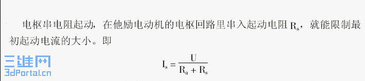

请问内行的,2。2KW直流电机启动电阻和刹车电阻多大?

不同形式的驱动器或普通直流电源都是不同的,具体的与你要求的刹车时间、是否有其他的如反接制动相配合等有关。

启动电阻可根据下图计算:/ B+ M4 `& w; `) S* _, ?, C2 F" d
$ M- }2 j$ q  w* b; n
制动电阻比较复杂,学习一下:电动机设计生产创新技术工艺与应用维护标准规范实施手册,第四篇,第五章,第一节,就可以了解了。. z3 |/ @( U9 u" w3 S: n- M3 y
