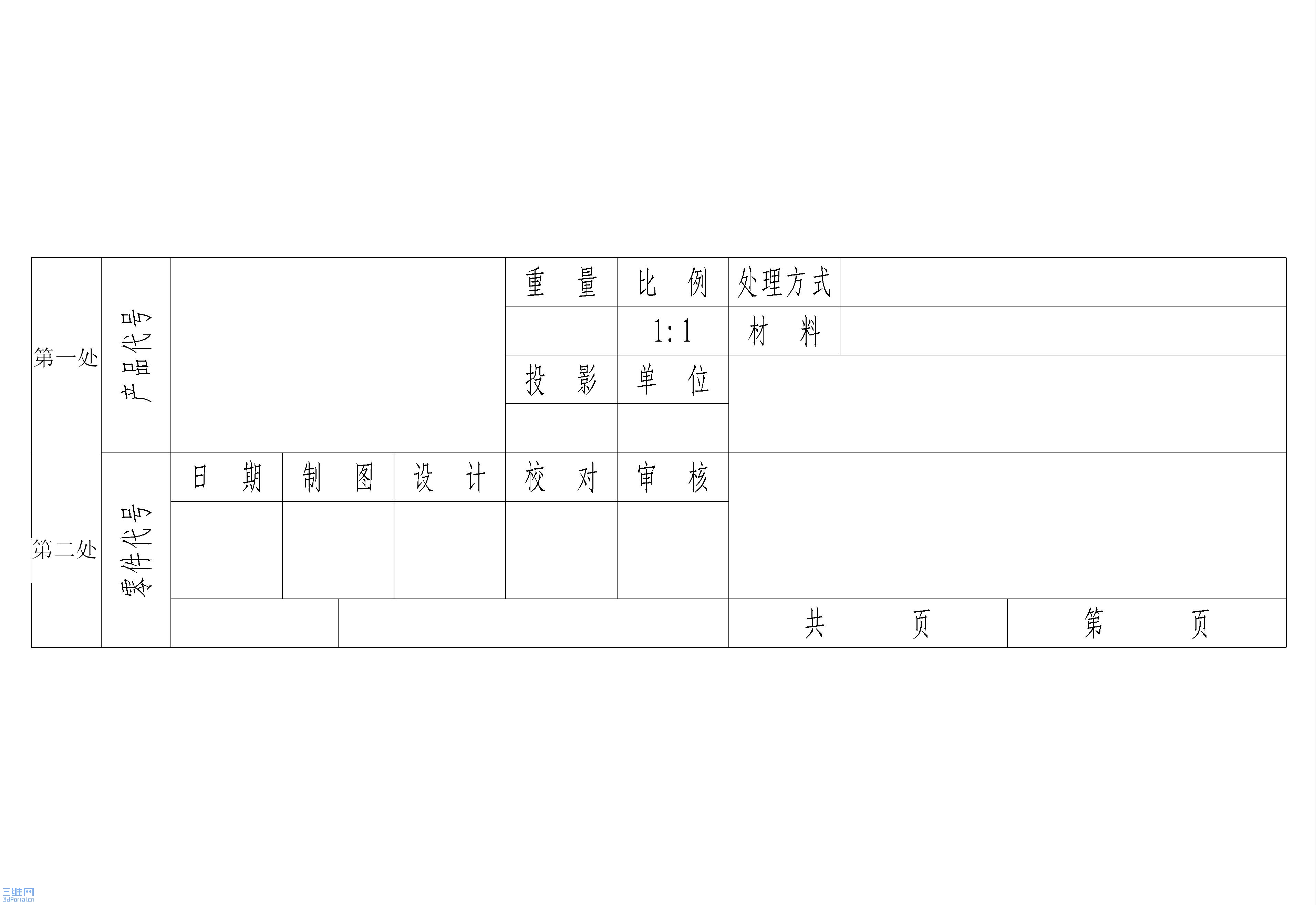

各位兄弟,帮帮忙。
2 S$ p& R, R7 W4 Z3 W5 g自己设计了一个标题栏,图中“第一处、第二处”在填写时字是横着写的,6 c1 _* [% g( ]0 Z: l' R% M
有没有办法让它和右侧的“零件代号”、“产品代号”一样???先致谢意

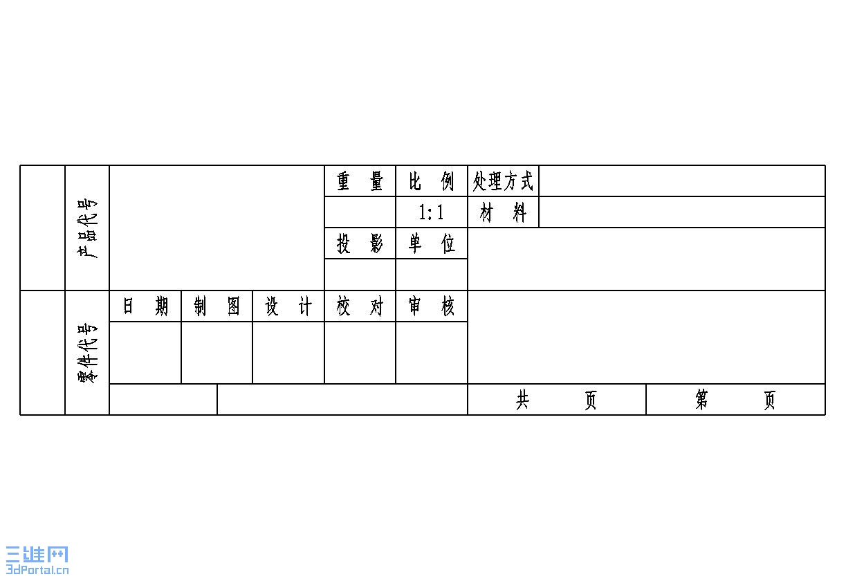

好像不清楚,重新发一下,请各位帮助

一个办法是在第一处填写:处
' s# K% X, M3 |) C4 l( h                                   一
; D. n) K* v0 D% i: z. A0 o                                   第
& [% w4 \7 n- [9 c- R9 t                              设置字体、字高、竖写、字旋转90度即可

 楼主| 发表于 2007-3-19 16:29:02 | 显示全部楼层 来自: 中国辽宁锦州
谢谢这位大哥,不过我是想通过填写标题栏来输入“第一处”、“第二处”对应的内容,不知有没有办法?

发表于 2007-4-14 20:54:05 | 显示全部楼层 来自: 中国湖南娄底
你可以象CAD一样/3 Q2 G. S3 a0 ^. {5 Y  M* [
定义一个块
