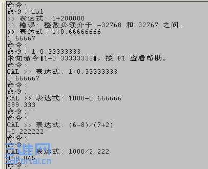

[分享] 命令行计算命令cal使用应知
发表于 2007-3-20 13:30:55 | 显示全部楼层 |阅读模式 来自: 中国广西南宁
CAD命令行计算命令cal使用应知
1、整数必须介于 -32768 32767 之间。
2、计算所得数值只保留6位数以内,并自动进行45入,如小数点前为0,计算所得数值只保留到小数点后6位数。
3、前一个计算结束后,再按回车,可继续输入表达式进行计算。
4、表达式输入后修改,只能使用←键及Delete键。
5、可使用粘贴输入表达式。

发表于 2007-3-20 17:53:05 | 显示全部楼层 来自: 中国北京
还有一点,在绘图过程中也可以把CAL当透明命令使用。在CAL前面加上" '"就可以.
