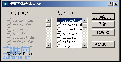

我有一个文件在打开的时候,总出现如图所示的对话框,请高手帮忙解决,

缺少hz.shx字体所致
发表于 2007-3-20 16:06:57 | 显示全部楼层 来自: 中国吉林长春
选用gbcbig,shx字体就可以解决
发表于 2007-3-20 16:07:12 | 显示全部楼层 来自: 中国山东临沂
缺少hz.shx字体所致

发表于 2007-3-20 16:07:40 | 显示全部楼层 来自: 中国上海
把文件中所有的相关字体改成你电脑中有的字体,不过可能会工作量很大2 b: h  g3 x; N
另一种方法就是加载你需要的字体

 楼主| 发表于 2007-3-20 16:36:52 | 显示全部楼层 来自: 中国浙江温州
谢谢大家,问题已经完全解决了,

发表于 2007-3-21 15:44:34 | 显示全部楼层 来自: 中国北京
以前我用2002打开很多外国图纸都乱,但是用2007就可以看见了,建议装2007看看
