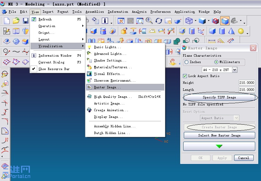

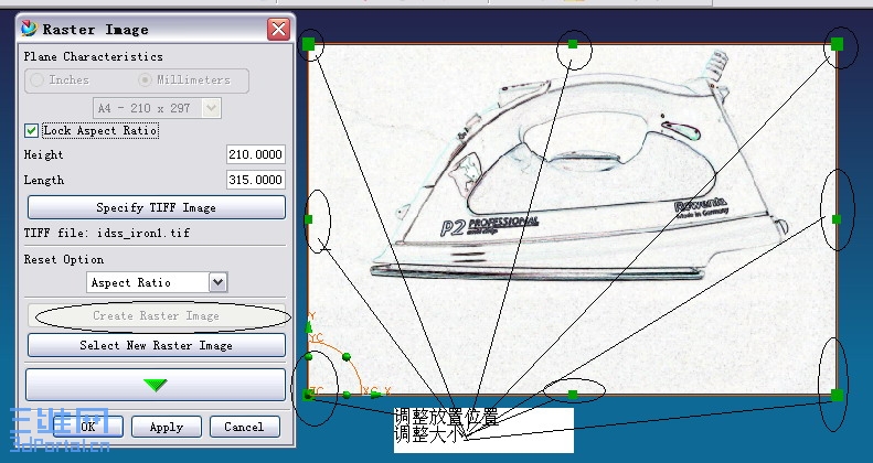

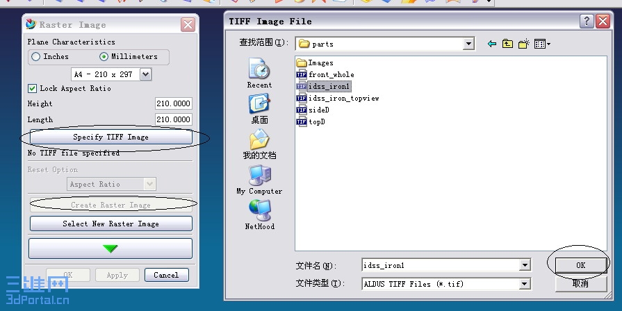

但是怎么才能在建模下加载图片 边对照图片边描呢  图片只能在制图形式下加载吗
发表于 2007-3-20 21:52:38 | 显示全部楼层 来自: 中国广东
我想应该是这样的......
tangxu12 + 5 应助
发表于 2007-3-20 21:58:18 | 显示全部楼层 来自: 中国广东
不过你首先需要把图片转成TIFF格式" W  N+ {9 O# {% ^
目前流行的ACD SEE就可以转...
